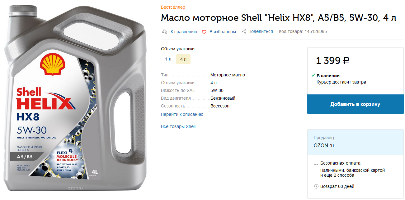

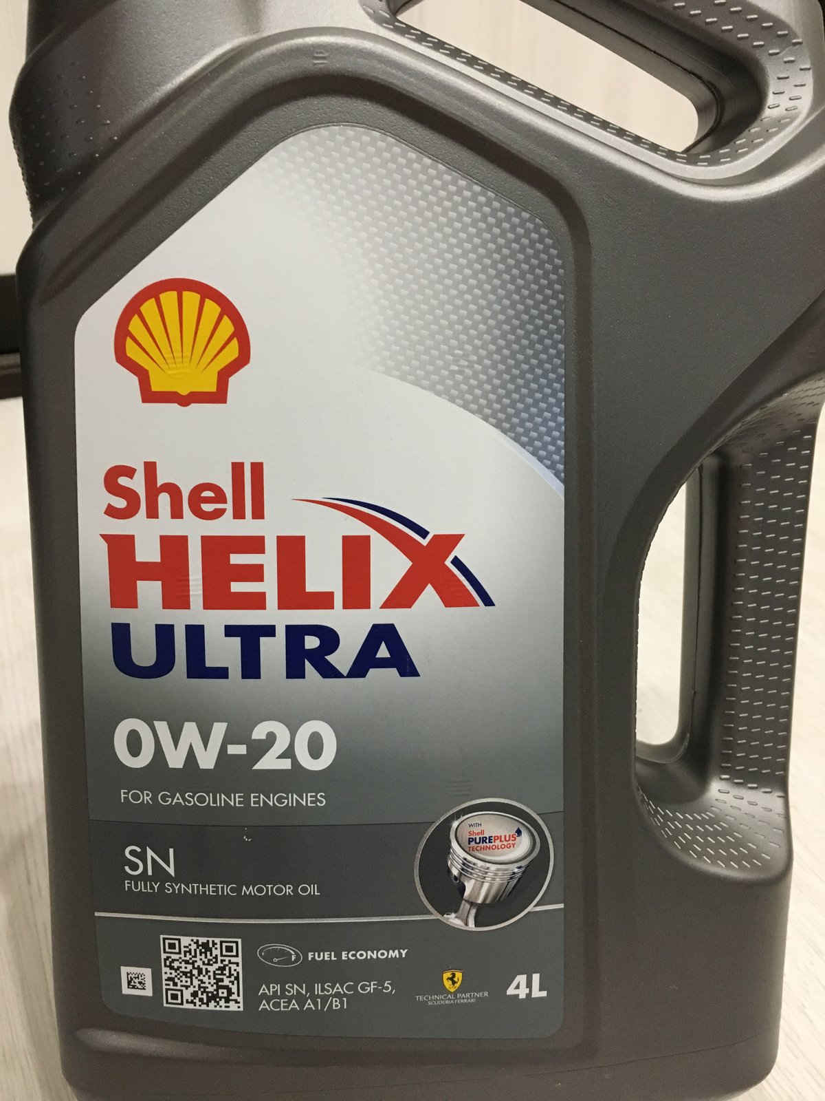

вот свежая покупка с Озона - http://www.oil-club.ru/forum/topic/14954-shell-helix-ultra-0w-20-api-sn-ilsac-gf-5-acea-a1b1/?page=80&tab=comments#comment-1208016

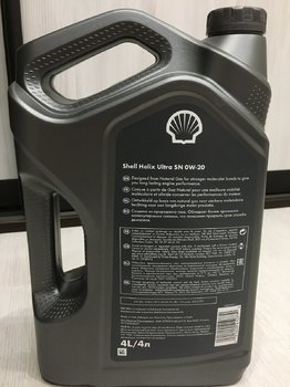

Встречный вопрос, а оно точно не подделка? На крышке защитного кода нет, задняя этикетка наклеена криво. ИМХО.

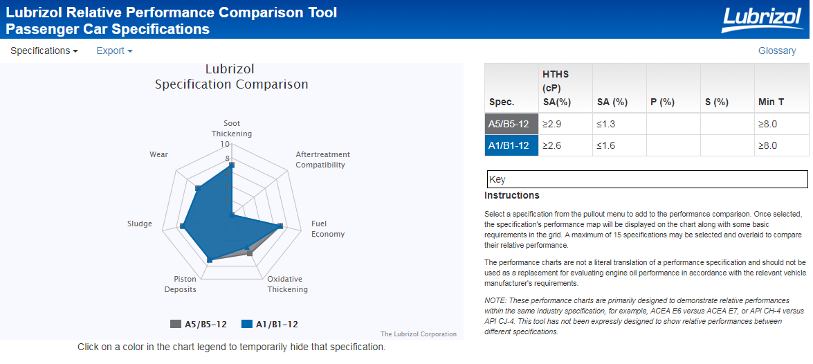

Silence АСЕА А1 - 2012  HTHS=>2.6 - https://online.lubrizol.com/relperftool/pc.html, что гипотетически не отменяет и цифру 2.9, но не факт

7 минут назад, Silence сказал:
Разбирая SHU 0w20....
По ACEA 2012 и отличиям ACEA A1/B1 и ACEA A5/B5:
1. По HTHS продукты схожи: ≥ 2.9 and ≤ 3.5 для обоих спецификаций.
2. ACEA 2012 сделала ACEA A1/B1 и A5/B5 практически идентичными. Отличия могут быть в сульфатированной золе (≤ 1.3 для A1/B1; ≤ 1.6 для A5/B5) и чуть более жесткие требования для ACEA A5/B5 по чистоте поршней и образование отложений по тесту на износ на двигателе MB OM 646 LA.
3. Но вот ключевое новшество в ACEA 2012 - это тест на окисление в присутствии биотоплива ( тест GFC-Lu-43A-11), которое требует от масла стабильных окислительных характеристик по кинематической вязкости при 100 гр. Цельсия после 144 часов теста. Вязкость не должна увеличиться больше чем на 200% по окончанию теста. Для ACEA A1/B1 не требуется пройти этот тест, для ACEA A5/B5 - требуется.
Получается у SHU 0w20 HTHS как минимум 2.9???
Если у SHU 0w20 лицензия А5 то 2.9, а если только соответствие то точно ниже 2.9

53 минуты назад, val_kaz сказал:
У него не было A5 вообще, а только A1, как раз по тому что HTHS не 2.9, а судя по вязкости где то в районе 2.8, а как правильно заметили выше в последней редакции 2012 года ACEA A1 может иметь HTHS от 2.6 до 2.9, это аналог A5 по крепости, но для маловязких масел.
На A1-2012 у него реальный допуск.

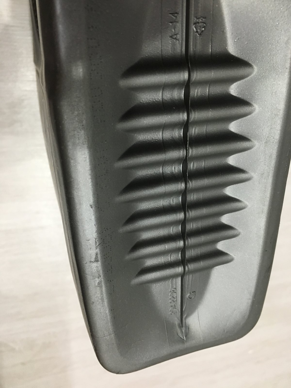

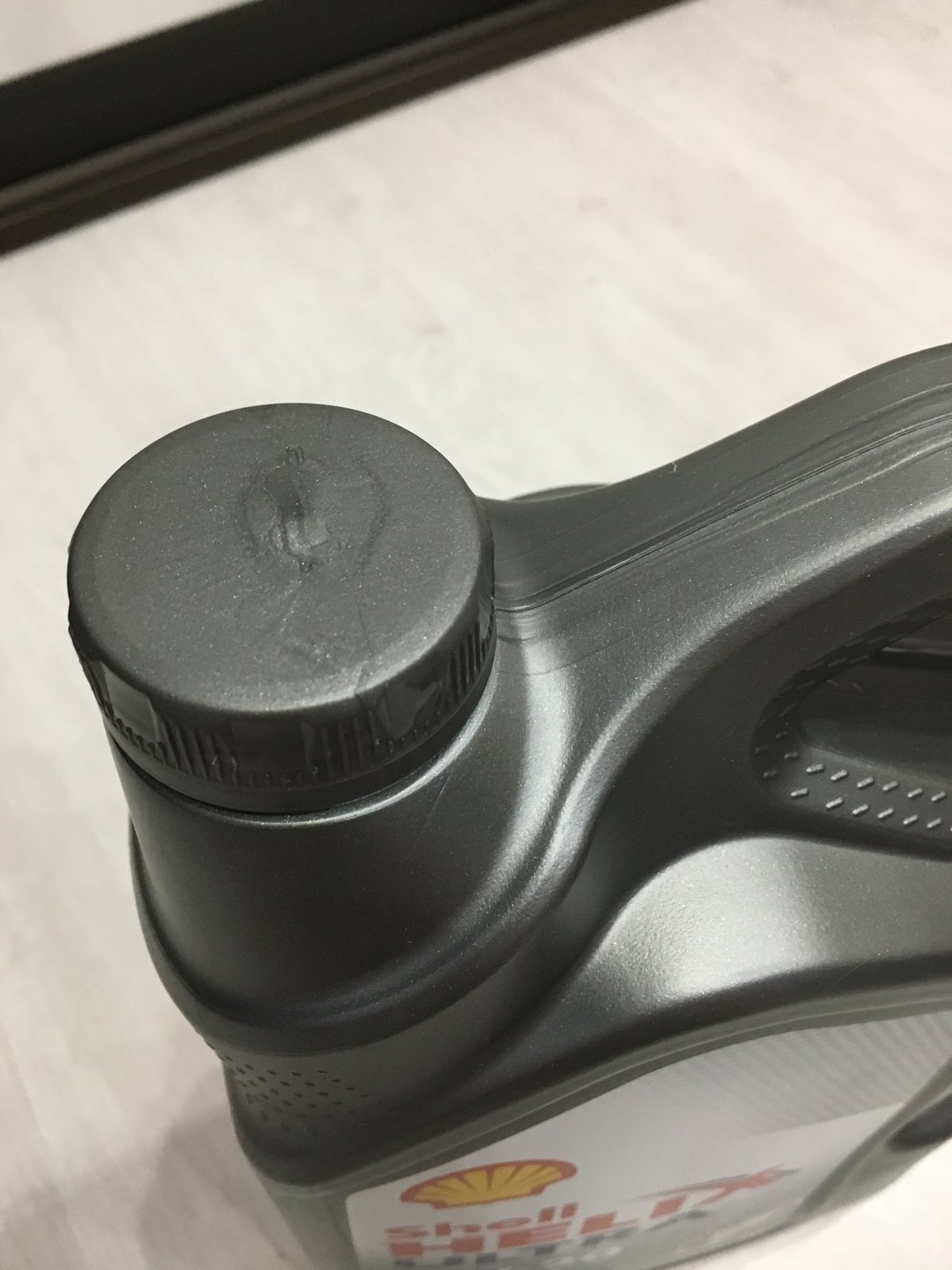

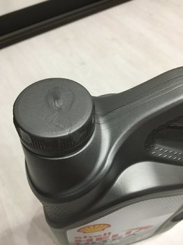

Ну вот пришло маслице по признакам вроде оригинал но код потерся. Автодок SLL

Зачем они код трут?
ну и повторю вопрос. в 4л похоже что масло и на рынок РФ тоже.
литрушки чисто для стран запада. так?
да и дешевле выходит литрушками
Да никто код не трёт расположение на дне видно что потерто всё дно издержки транспортировки (рукожопы)  а так да для РФ производство США ну а по цене разница копейки.
