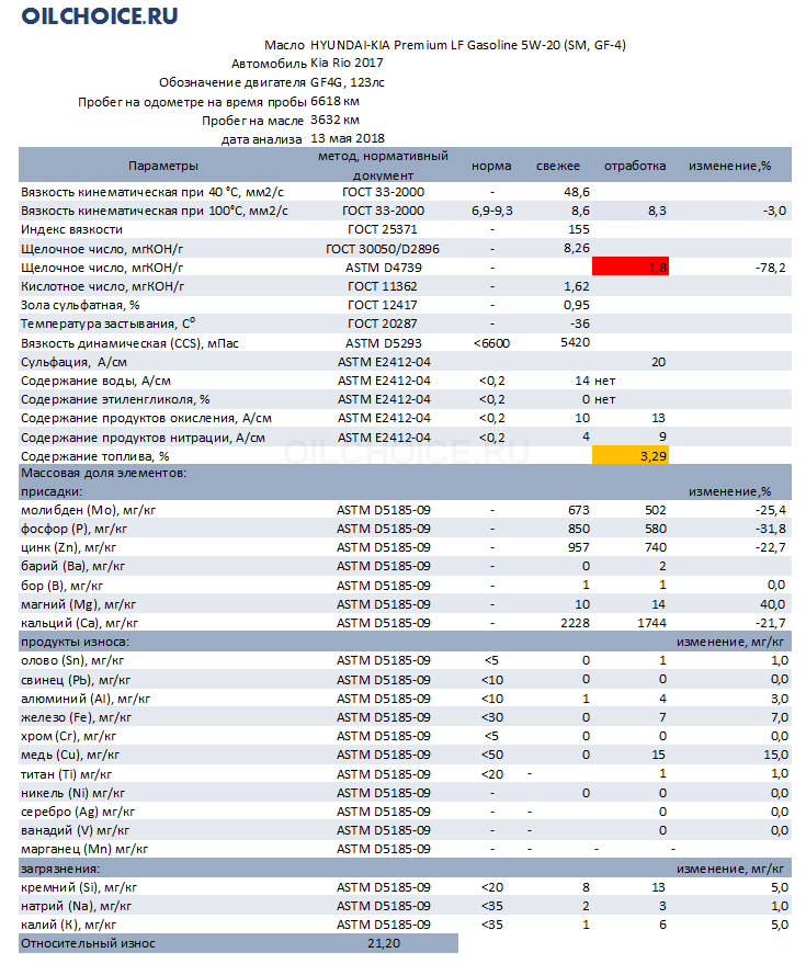

и меняйте их через 3500 в крупных городах, ага))
ACEA хотя бы до 5 проживёт.
Знаем. Плавали.
Вот мой анализ

Silence Причем, не самое выдающейся масло у тебя померло за 3600 км.
Можно подумать кроме HYUNDAI Premium LF Gasoline SAE 5W-20 SM/GF-4 других ИЛСАКов нет.

Точно также будет

В мануала много вязкостей. А в мануала на сид с этим мотором указано, что 20ку нужно менять чаще

Почему не выдающееся?  Крепче большинства ilsac 5-20. И щелочное выше и кислотное отличное и золы мало и НОАК отличный

Это все прекрасно. Но по ощущениям через 160-170 мч, оно "погибает". "Попомер", не анализ отработки, но ПетраКанада 0-20 совершенно по другому себя чувствует. Это все субъективно конечно.
