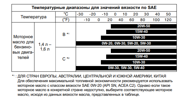

  24.08.2018 в 07:39, Евген62 сказал:
Какого года машина??? У меня 15го и нет там такого, тока написано, если не можете найти 5в-20 в вашем регионе, выбирайте из списка....
Раскрыть
если про мануал сида, то 15го по моему.
моя машина 17 года. там не указано что если нет 5-20 лейте 5-30. просто указан список вязкостей

  24.08.2018 в 19:26, Artem90 сказал:
Вот информация из мануала для 4 поколения КИА Рио. Рекомендация - 0в20.
Раскрыть
1) для макс топливной экономичности
2) для определенных стран
3) для чего ты обрезал ту часть и страны, где рекомендовано не ниже асеа А5 30ка?
Собственно все правильно, хуже условия-нуль двадцать отставить.И припоминается, что такое не только хундай пишет.

У этого форд ф куча производителей и артикулов. Поди разбери какое не левак. Кастрол а5 тоже самое не?
Robocop потому что там рекомендации для стран Африки и центральных широт. Я думаю что мало кто в Африке из присутствующих живет.
