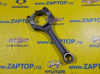

  30.08.2018 в 08:59, MarkRenton сказал:
Загугли фотку шатуна Гаммы, и найди там масляный канал. Нижняя фотка - как выглядит масляный канал в шатуне на моторе, в котором масло подаётся через шатун. Верхняя фотка - шатун Гаммы без канала.
Раскрыть
А канал и не нужен, на подавляющем количестве двигателей, смазка цпг происходит разбрызгиванием от коренных и шатунных вкладышей.
Если бы только коленвал набрасывал, то авто с завода ехали бы на капиталку сразу.

О каких производителях речь? На большей части двигателей - либо маслоканал в шатуне, либо форсунки. У Хонды r18 масляные форсунки, l13 канал в шатуне. Рено-Ниссан HR16, K4m - форсунки. АвтоВАЗ - форсунки. GM a16xer - форсунки. Форд/Мазда - форсунки. Тойота 1nzfe - канал в шатуне. VW Cwva - форсунки.
