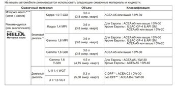

3 часа назад, Silence сказал:
Из мануала СИД 2017.
При использовании моторного масла класса вязкости SAE 5W-20 замену моторного масла и фильтра следует выполнять через каждые 15 000 км или 12 месяцев для двигателей MPI (10 000 км или 6 месяцев для двигателей GDI) при нормальных условиях эксплуатации и через каждые 7 500 км или 6 месяцев для двигателей MPI (5 000 км или 6 месяцев для двигателей GDI) при тяжелых условиях эксплуатации.
https://www.kia.ru/upload/download/Ceed/ceed_jd_fl_2017.pdf
Для других вязкостей оговорок нет.
а для 0-20 почему не написано? Или оно в Сид 2017 не рекомендовано?
Странно что они указывают ilsac и вязкость 5-30 для европы а вне европы указывают А5 5-20. И где брать таки масла как А5 5-20?
1 час назад, val_kaz сказал:
Закипели...
Наоборот все там, ты перепутал, А5 и 5-30 без илсака для евры , а вне евры - А5 с илсаком / 5-20.
Разжевано же - не нашел у себя А5, так лей илсак на 5-20. На дизель там тоже А5 / 5-40, разве есть 5-40 на А5?
Кстати, в полоске объема идут американские кварты, и под не европой имелись ввиду наверное USA с какой-нибудь дальней азией. В которых, в отличие от европы, как раз вовсю илсак, а не А5. Как и в европе А5, а не илсак.

10 часов назад, stranger сказал:
Потому что другие вязкости, там вообще не рекомендуются, только при отсутствии 20-ки.
Это неправда. такой сноски нет.
7 часов назад, val_kaz сказал:
0-20 поидее вытесняет 5-20. ты всегда упорно считаешь что это разные масла. Но для двигателя эти масла одинаковы. потому ,что сам знаешь почему.
