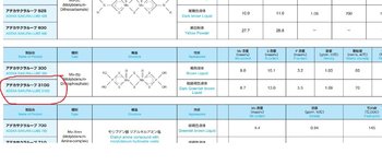

Нет моливана в Масле тотал HKS. Там немножко  другое
 https://www.adeka.co.jp/en/chemical/catalog/pdf/ADEKA_JYUNKATUYUTENKAZAI_PRODUCTLIST_0212.pdf
Изменено пользователем val_kaz
20 минут назад, Booth сказал:
Вы наверно пропустили обсуждение в теме анализа. val_kaz   пришел к мнению что там это а не моливан.
Это не меняет сути ваших утверждений и мнения?
да, пропустил
надо изучить более детально
