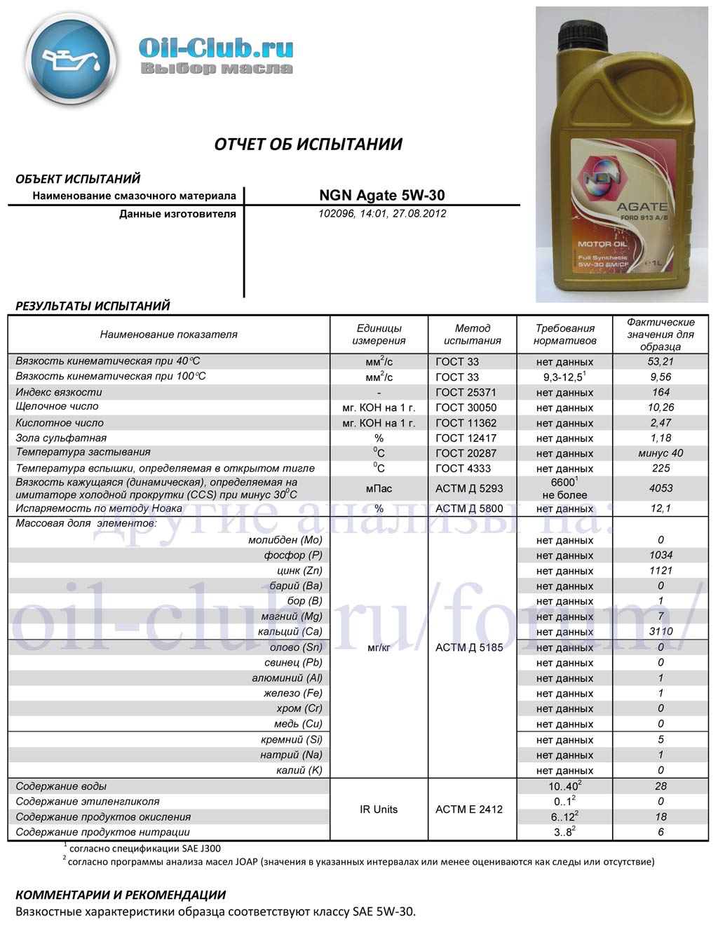

Более жидкую 30ку, чем эта, я не находил
Раскрыть
Да полно таких.
Valvoline-Synpower-FE-0W-30.jpg NGN-Agate-5W-30.jpg Ford-Formula-F-5W-30-_VOA-BASE_.jpg
