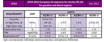

Из таблицы SAE J300
и ACEA
А так-то из паспорта партии, при условии, что производитель сделает оный замер и будет готов поделиться этой инфой. И не надо забывать о том, что у замесов бывают разбеги, соответственно и параметры будут меняться в ту или иную сторону. Отсюда и такая "вилка"

Мне разброс 2.6-2.9 ,   2.9-3.5   не нужен, мне конкретно на конкретное масло.... Или такое не возможно ???
  17.09.2018 в 17:48, Евген62 сказал:
Раскрыть
Какое конкретно масло интересует?
Евген62  можно узнать на сайте производителя, но не всегда пишут этот параметр
