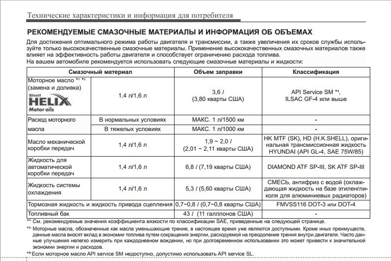

6 часов назад, Pavel_NSK сказал:
не верю что ACEA отсутствует

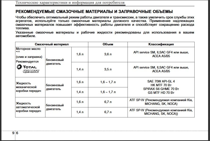

А вот и мануал на Рио4. Как видим есть и асеа А5 и даже С2
Изменено пользователем White Oleander
Кстати согласно мануалу они рекомендуют конкретное 0w20. Это хундаевское, от мобис.

21 час назад, White Oleander сказал:
И опять "безграмотные маркетологи" вмешались в составление мануала! Нафига они кроме 20-ки еще что-то рекомендуют? Даже 30-ки А5/ Илсак нефиг в мануал писать!
P.S. Если что это был сарказм, в ответ тем, кто безоговорочно рекомендует только (безальтернативно) одни 20-ки.
