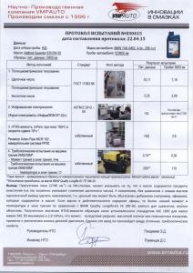

post-9127-0-34524000-1431494750_thumb.jpgБесполезно убеждать.
