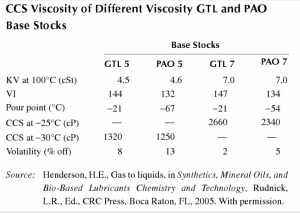

А вы считаете, что на этом форуме народ чисто сам до всего дошёл? Без цитат из умных книг и журналов по трибологии? И про базы, и про пакеты присадок? :)
Могу накидать картинок из "библии" по базовым маслам товарища Rudnick (на басурманском):
GTL_Wear.thumb.jpg.609dc183c6a015d28f68df562c68c640.jpg BN_Oxidation.thumb.jpg.ac85966cc40c8901988e8a3a70955ddc.jpg post-2735-0-15001000-1517471012_thumb.png
