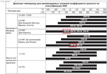

Кстати, даже в ЗР пишут насчёт вязкости в современные моторы правильные вещи:
