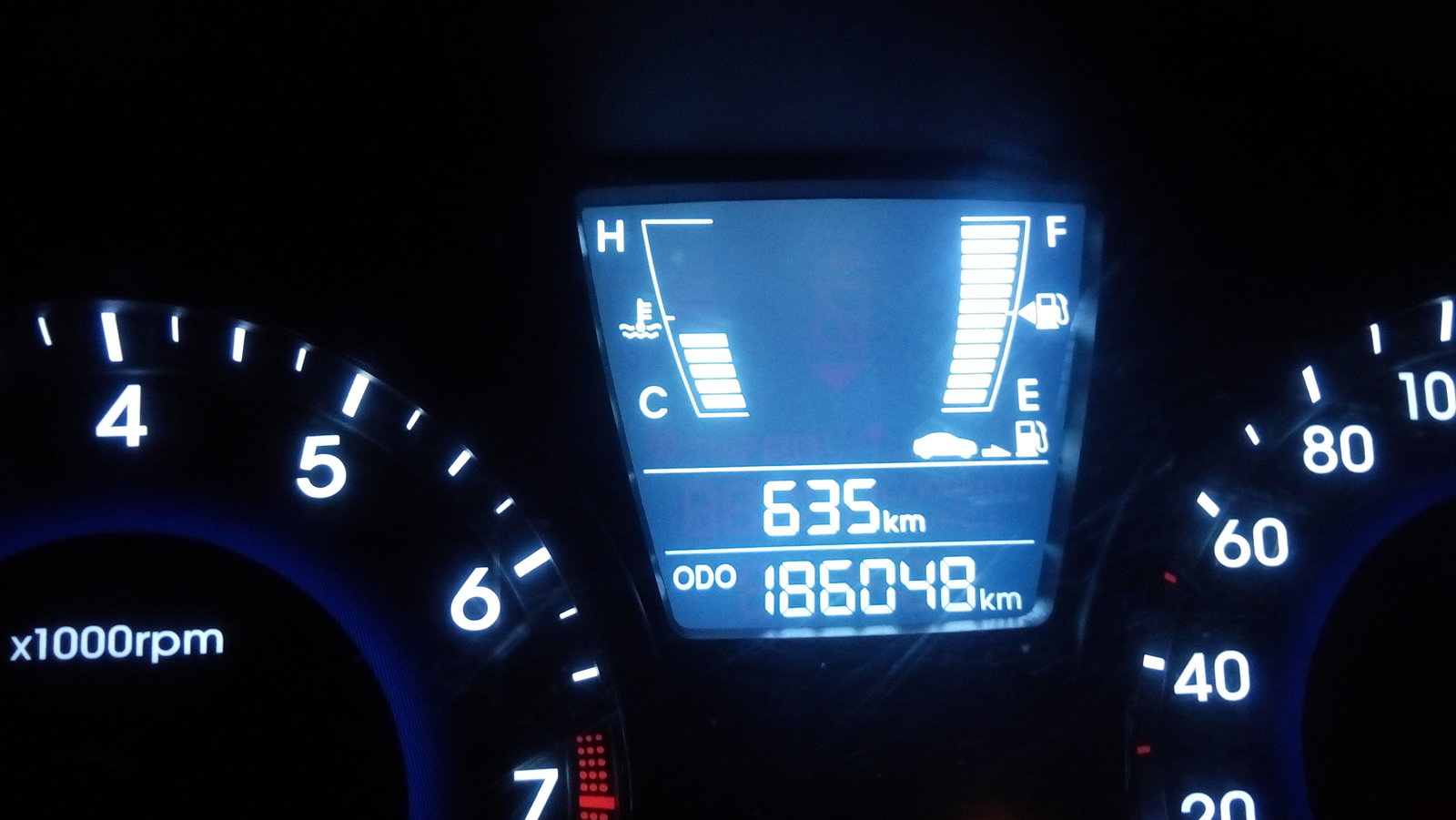

  22.10.2018 в 11:34, Дед Юрьевич сказал:
Не спец в этом вопросе,но,но в свое время ТАЗике понял ,что 95поинтереснее будет ,но в рио ни разу не лил 92.Весьма интересное заявление по про 639км,должно быть наоборот.(в плане того ,что 92 на меньшее расстояние хватает,чем 95.Сам не измерял,но знакомые наблюдали сие действо)
Раскрыть
Не сфоткал сразу.
