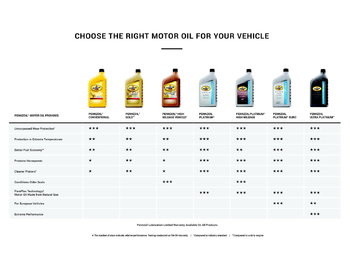

6 часов назад, Евген62 сказал:
И на сколько она хуже полной сини???
Пакет присадок примерно одинаков, чаще всего Afton, отличаются базой естественно. Как известно, работают в масле не только присадки, но и база. Одна окисляется, другая более стойкая.
Очень наглядно представил Pennzoil, где все что Platinum это GTL, High Mileage и Gold - полусинтетика, просто Pennzoil это минералка (conventional).
Причем минералка имеет API SN и ILSAC GF-5, а чтобы соответствовать этим критериям масло должно быть чистым от серы.
