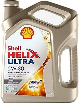

  25.10.2018 в 05:48, Riosh сказал:
Господа, подскажите пожэалуйста. Сейчас на Premium LF катаю. Всего 1,5к км прошел на нем. К морозам хочу залить Shell 0w20. Стоит ли промывать мотор? Я вот не хочу. Правда я 3-й хоз. Хз как там катали до этого. Но я припокупке сразу заменил масло, залил Shell 5w30. Откатал на нем около 5к. Не понравилось - слил и залил Premium LF - вот от него кайфую. Но морозы у нас могут быть сильные, поэтому думаю залить "нулёвку".
Раскрыть
Где то в недрах темы - Фотографии вскрытых двигателей содержательнная тема от владельца праворукой Тойоты с ДВ - который занимался длительным проц-м промывок заменами масла и пр. способами с наблюдением и контролем результатов. Если не лень будет позже ссылку добавлю.
Если мне не изменяет память мораль - сей басни такова вымыть лак и шлам из закоксованного двигателя уменьшенными интервалами - длительный и малоэффективный процесс. Разборка хим мойка - это дает результат, еще микс с эстерами дает рез-т - но в тему миксов сильно не вникал, и не буду рекомендовать каждому первому встречному - пусть этим занимаются люди осознанно и с пониманием дела.
Итог: Учитывая что у тебя был 5к интервал вполне нормальный а если под Shell 5w30 подразумевалось HX8 то оно хорошо помыло то что способно помыть масло при рядовой экс-ции ибо щелочное у него высокое и моющих больше чем в азиатах 5W20, если то масло кот залито сейчас без переката заменишь, то не вижу
необходимости промывать.

Вот такое я 5к откатал. Просто мне тут сказали, при переходе с масел ПАО на гидрокряки и наоборот - нужно мыть.
  25.10.2018 в 06:28, Riosh сказал:
Раскрыть
Ultra 5W30 ECT это масло с добавлением GTL (синтетическая база - производная из газа), и пао насколько я понмю в нем нет.
Не знаю какое основание этому у тех кто такое говорит - в ПАО или ГТЛ маслах тоже содержится VHVI база та же что и в чисто кряковых маслах. Чисто ПАО без гидрокрекинга или эстеров я даже не припомню.
Кстате то что вы планируете использвовать в дальнейшем Shell 0w20 тоже с использованием GTL в базовом масле - обеспечивающей отличную прокачиваемость зимой.Хотя вы это наверно сами знаете и тему его анализа читали.
Резюмируя - можно не промывать, а откачка шприцем из картера несливаемого остатка или долгий самотек под углом у перфекционистов замены масла  приветсвуется - что бы осталось меньше старого масла.
Изменено пользователем Booth

Спасибо огромное за совет!
