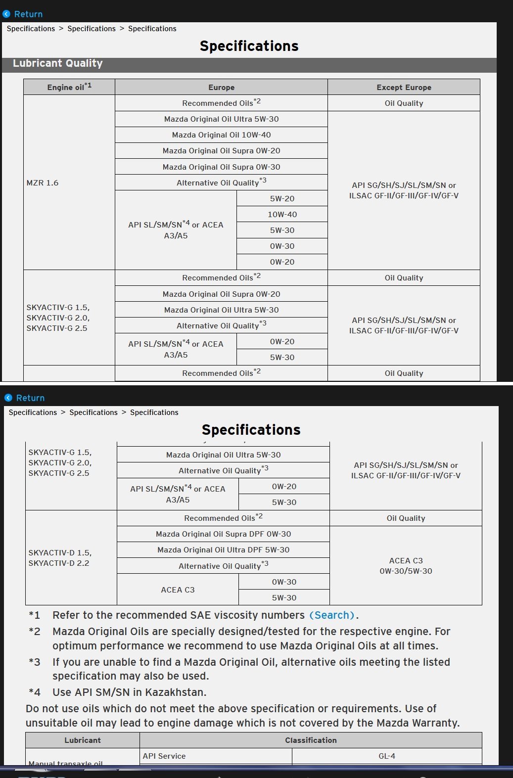

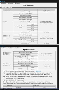

13 hours ago, Booth said:
Аналогично приводил в пример разницу в мануалах Мазды для штатов и российской версией.
В Европе своя атмосфера с межсервисными там 30 тыс , а 15 тыс. кот у нас считается большим там ныне считается атавизмом  )
rus
  Hide contents
en
  Reveal hidden contents
220490360_.jpg.b7ccd7a1e52800e3131b829b421b4e34.thumb.jpg.2ee4c9038612e6b1ce93e64e86bf50bd.jpg
Все только по тому что ездят по разному, у меня в отпуске пробег на прокатном авто был 4500 км, за ~42 часов, за 250 моточасов и получается 30 ткм :)
