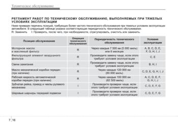

вот с офиц. сайта на мой авто.
п.с. кстати, у Солярки такая же фигня, только указано, что проверка если имеется щуп.
maintenance-suv.pdf
мануал соляриса для 6 АКПП при обычных условиях
Для тяжелых условий получается пофиг 4 или 6 АКПП на 100 тыс.км замена

10 минут назад, Artashes сказал:
Ознакомься. У креты тоже.

2 часа назад, Artashes сказал:
Теперь уже интересно свой посмотреть, подробнее.
100000км. при тяжелых условиях это конечно же жесть, тут запланировал на 40000км. сливать, думаю в самый раз после зимы.
