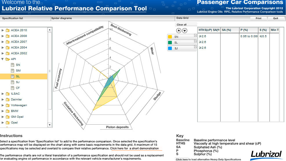

Сразу видно - человек знает о маслах только в теории (CCS, MRV, TBN) и ни разу ни одного анализа отработки не делал. Скажу больше - человек весьма далёк от корейских моторов с малым картером. Иначе бы УЗНАЛ, что 5W-30 API SL A5 отработает здесь не намного дольше, чем 0W-20 API SN ILSAC GF-5. И даже 0W-40 A3 не панацея... Можно хотя бы сверху посмотреть в шапке. Живучесть масла от вязкости НЕ ЗАВИСИТ!!!
Shell Helix Ultra SN 0W-20 Kia Ceed 8790км.jpg ZIC X7 FE 0W-20 API SN KIA Ceed JD 8314км Stranger (UAO BASE).jpg Wolf-Vitaltech-5W-30-ASIA-US-KIA-RIO-10038-km-Lafani-_UAO-BASE_.jpg Teboil-Diamond-Plus-0W-40-Hyundai-i30-10000km_used_-ES.jpg
В API SN сильно ужесточены требования по окислению относительно API SL. Не всегда высокое щелочное в масле API SL A5 значит, что оно сильно дольше проживёт. Важна динамика падения TBN. Просто "весёлые картинки" от Лубризола:
API_Lubrizol.thumb.jpg.8ad069768e12d6c0716c97e9b2438eef.jpg   1173440089_ILSACGF-5.thumb.jpg.7f20cdad807446bd3e27ba19bb4537d7.jpg
