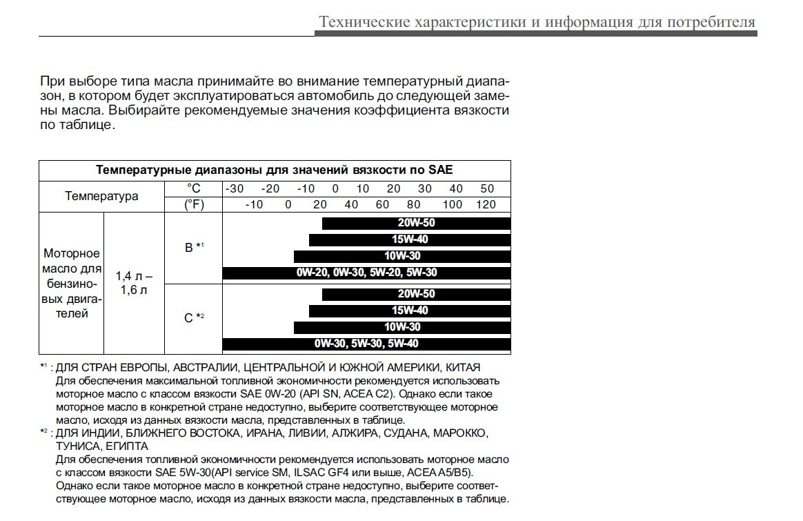

Вот тебе словами в новом мануале написали ПРО ТЕПЛУЮ ПОГОДУ
1 час назад, Евген62 сказал:
Изменено пользователем Robocop

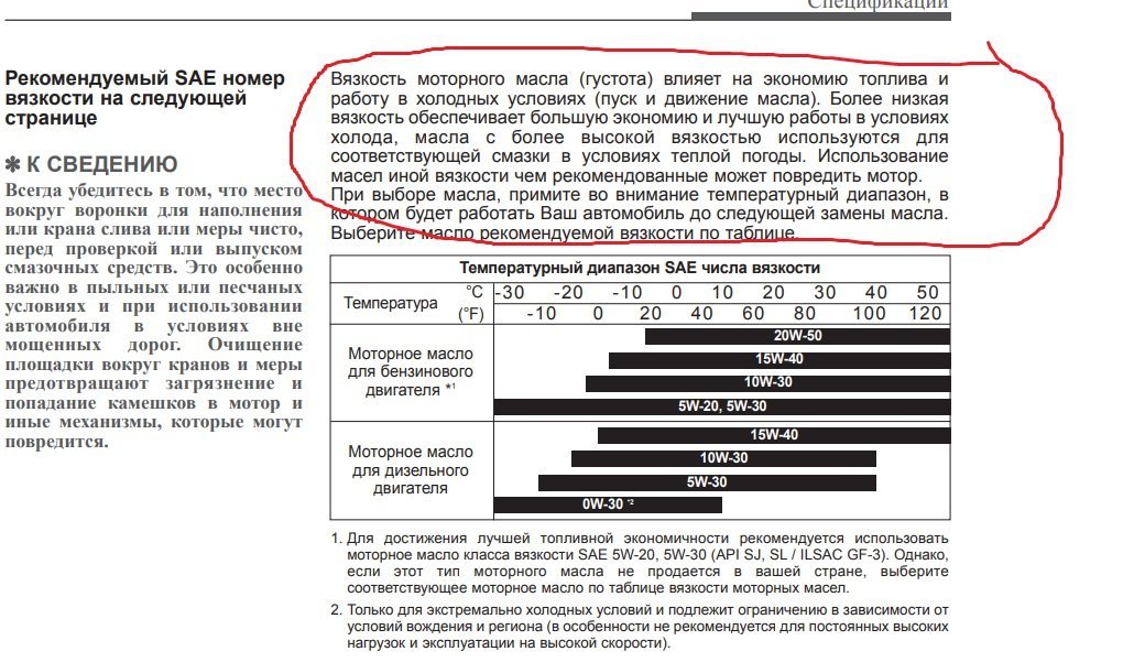

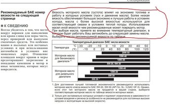

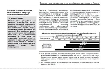

Да в любом я думаю. Вот скрины из старого мануала и нового.
Текст прямо над табличкой
