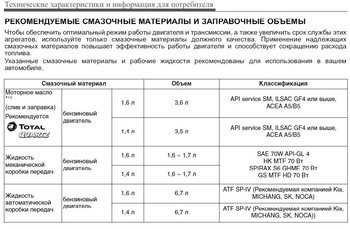

  21.11.2018 в 08:41, Евген62 сказал:
      У многих в рекомендациях API SM, так зачем все рекомендуют А5 ???
Раскрыть
потому что в новых рекомендациях например Киа Рио можно использовать либо то, либо то
P.S. Интересная кстати вязкость в МКПП указана, доселе просто в продаже 70W не встречал.
Но это для другой темы:)
