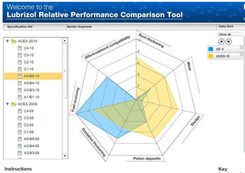

Там выдаётся желаемое за действительное.
Много кто льет илсак + форд допуск? Никто даже не слышал про такие.
А вот чистый ilsac GF5 против чистого асеа А5. Версии 2010 года.
Именно такие масла плещутся в абсолютном большинстве моторов.

И что? Кто-то твои картинки с нелепым сравнением посмотрит и сделает не правильные выводы.
Раскрыть
Хорошо. Сделаю пометку: Товарищи, подбирайте смазочные материалы согласно ваших условий эксплуатации и климата! Так лучше?))

Не выдается. Только у вас так получается. Почему АСЕА 10 года, можно было с 8 сравнить, а у нас на календаре 18 го года месяц остался.

Если почитать описание внизу под паутинкой. то там написано что данная схема не для сравнения. И нельзя вообще сравнивать эти допуски
