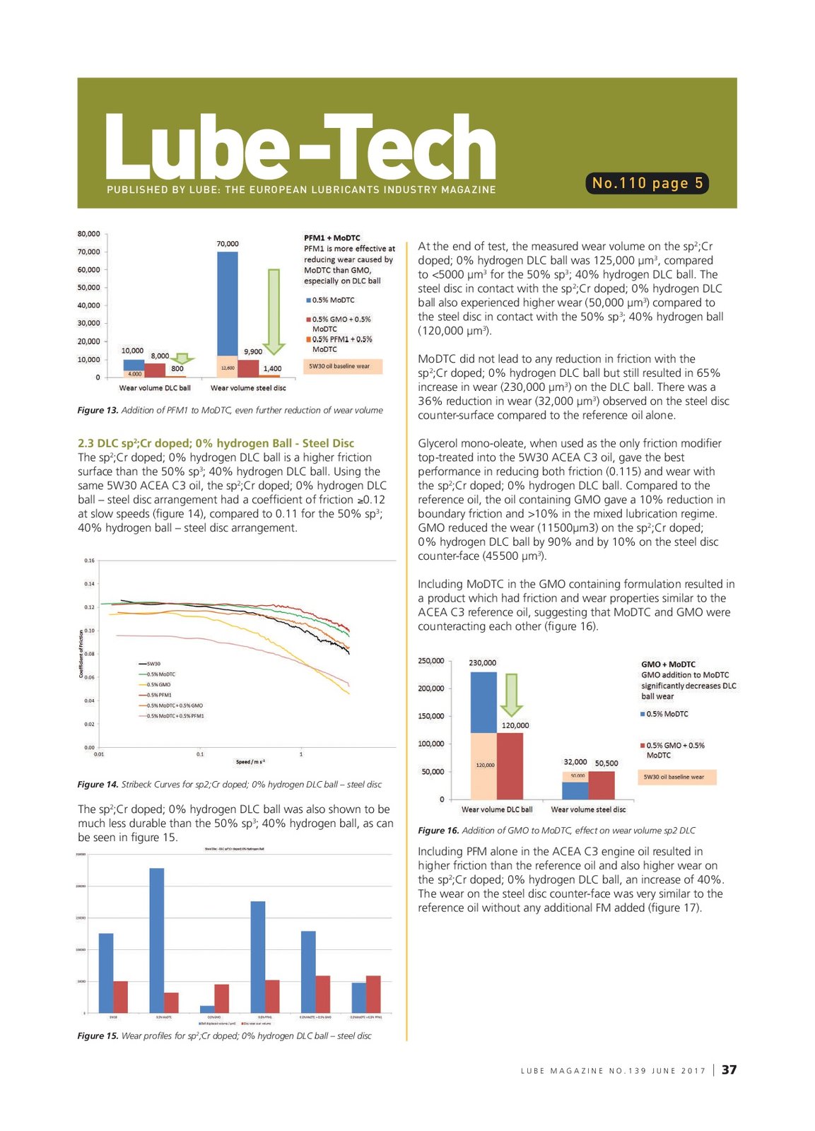

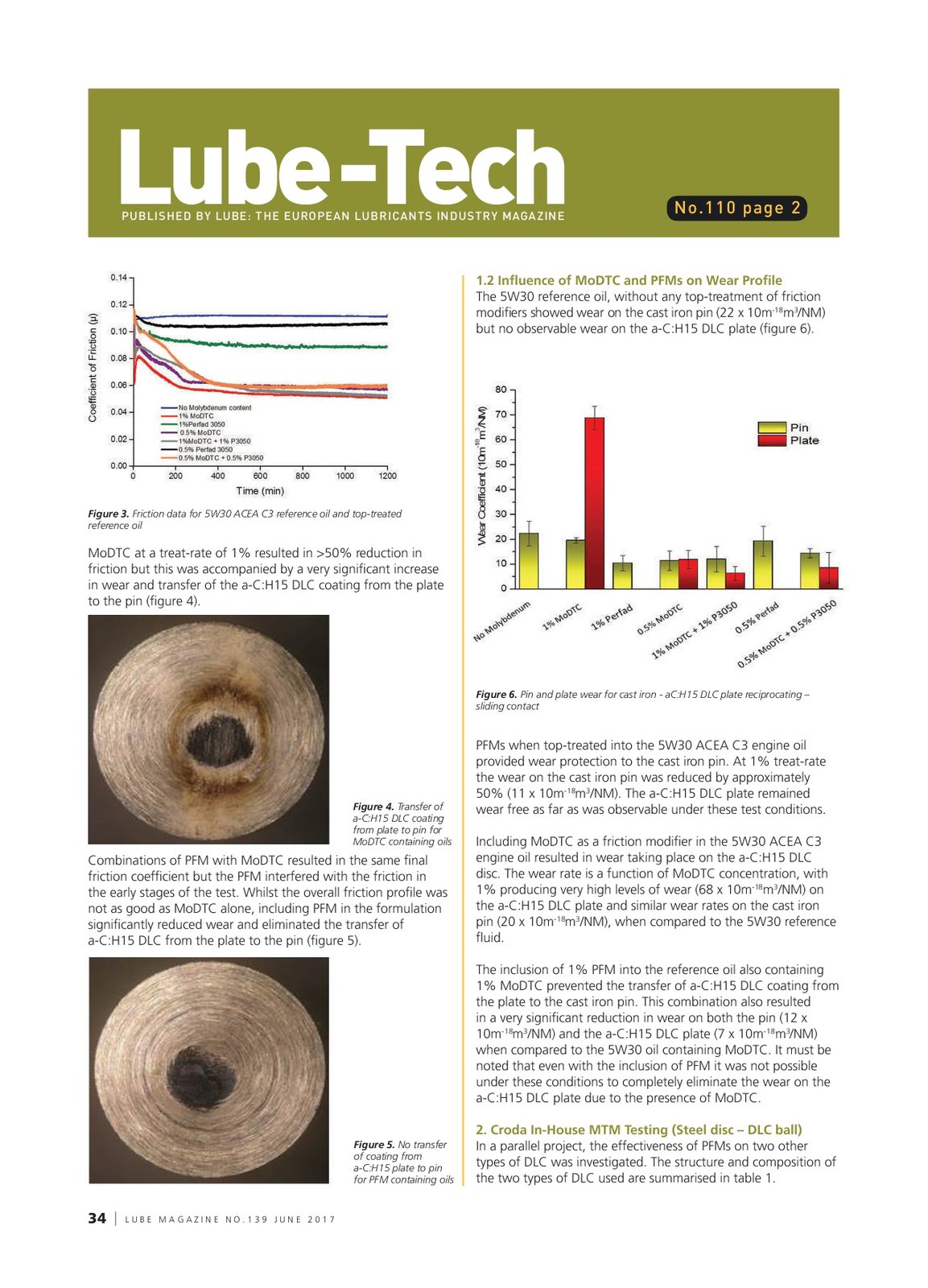

мне кажется некоторое противоречие получается- уменьшаем трение, а износ растет. Также заметьте, что как только речь заходит о комбинации молибдена(а не самого по себе), появляется много зеленых клеток. Насколько я понимаю приведена только 1 страница, а не все исследование.
Вот вам весь тест.
Я так думаю в паре трения молибден полирует детали, а трение снижается в паре молибден-молибден. А вот молибден - металл как-раз и даёт полировку.
прошу заметить,именно молибден-металл,а не металл металл
Вот вам ещё и текст
00018829.pdf
1 час назад, Silence сказал:

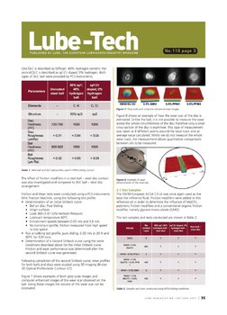

Кто что скажет про вот такой интересный тест.
молибден снижает трение, но износ с ним выше. что можете сказать?
понравилось про GMO (берегите уши - переводил "Бубль"):
"...а. ГМО оказывает отрицательное влияние на трение и износ в стали -
стальной контакт.
б. GMO уменьшал трение в sp2
; Легированный Cr; 0% водорода DLC
шарико-стального диска и привело к более низкому износу DLC
покрытия. Из всех FM и комбинаций FM, GMO был
самый эффективный модификатор трения на sp2
DLC в минимизации износа DLC.
с. GMO уменьшило трение в 50% sp3
; 40% водородный DLC
шарико-стального диска и обеспечил некоторое снижение износа
покрытие DLC..."
В свое время @VAn12 сделал предположение, что в маслах на Лубризоловском пакете (без молибдена) в качестве модификатора трения применяется GMO (глицерилмоноолеат, glyceryl monooleate)
(GToil, S-Oil, Dragon)
Судя по табличке - имеет место быть!

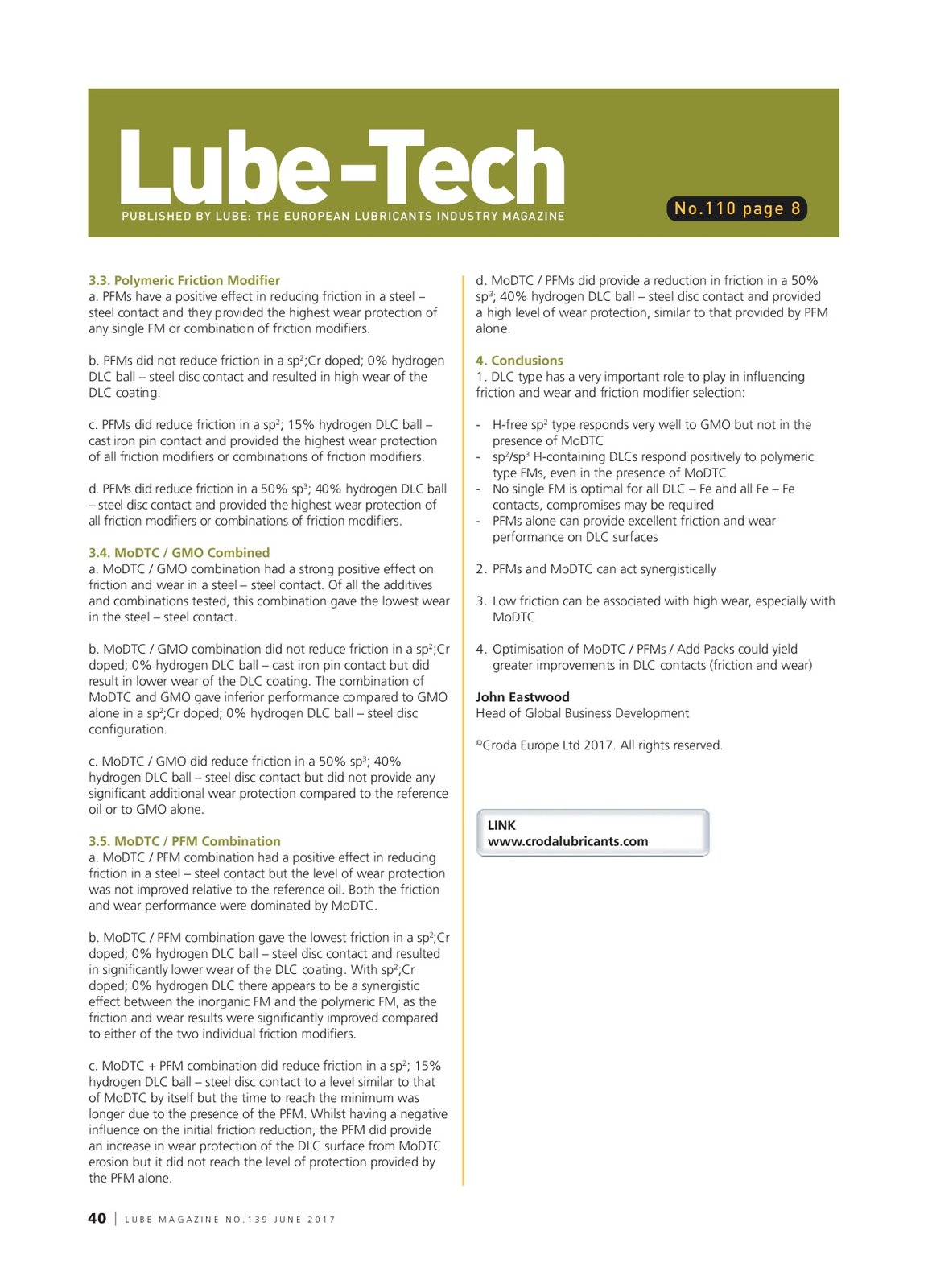

А вот комбинация GMO и молибдена - еще интереснее:
"... 3.4. MoDTC / GMO Комбинированные
а. Комбинация MoDTC / GMO оказала сильное положительное влияние на
трения и износа в стальном контакте. Из всех добавок
и комбинаций, прошедших испытания, эта комбинация дала самый низкий износ
б. Комбинация MoDTC / GMO не уменьшала трение в sp2
; Cr
легированный; 0% водородный шар DLC - контакт с чугунным штифтом, но
приводят к более низкому износу покрытия DLC. Сочетание
MoDTC и GMO дали более низкую производительность по сравнению с ГМО
один в sp2
; Легированный Cr; 0% водородный DLC-шар - стальной диск
конфигурации.
с. MoDTC / GMO уменьшали трение в 50% sp3
; 40%
водородный DLC-шар - контакт с стальным диском, но не предоставил никаких
значительная дополнительная защита от износа по сравнению с эталонным
масла или только в отношении ГИО..."

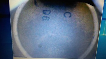

Евген 48 Ronik Мне нет необходимости так серьезно подходить к этому делу (тратить и 3000 и 14000).
Алиескоп:D покупал, чтобы катализатор осматривать (на волне паники с разрушающимися катами и умершими, якобы от него,  ДВС).
А теперь, коль он есть, пихаю его в цилиндры, смотрю на поршня:D https://www.drive2.ru/l/506478762414572803/
Изменено пользователем Iлья
Iлья
Спойлер
так я тебе и не говорю закупаться таким девайсом, он нужен сервисам, это просто сравнение цен на более менее нормальный эндоскоп.
У самого за 1000р.10 метровый жесткий, брал для осмотра канализации в деревню:D
я тоже тут поршня осматривал, до стенок никак не доберусь, для себя и с Али сойдёт.
