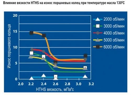

Да кто нибудь ответит, откуда эта картинка???:D
Раскрыть
Самый прикол, что картинки и ссылки на это исследование инженеров Тойоты я уже постил в этой теме миллион раз :D
И эта статья висит на главном сайте клуба чуть ли не с основания клуба.
Но это ещё одно подтверждение, что многие кроме этой темы ничего не читают :sad:
  27.12.2018 в 17:16, Inzhener сказал:
Сейчас скажут, что не довели график по HTHS до 3,5, и что после 3,5 кривая износа пофигачит вверх, как Су-27 при выполнении фигуры ВП "Колокол".
Раскрыть
Угадал :)
Только чуть по-другому. Есть тут кто-то, у кого температура в Гамме 130 градусов? А вот 90 градусов - обычная темп-ра в этих моторах. Летом. Зимой ниже. Приведу оттуда же картинки (смотрим кривые износа при 90 гр., особенно при оборотах 5000-6000):
 cam_hths.thumb.gif.3e3ed9bf71e6e5adf87e2963f873f54f.gif bearing.thumb.gif.88639cc7e61ee1cdfd5c990a036f3df7.gif
Особенно износ шатунных подшипников показателен ;)

  28.12.2018 в 13:12, Вадим_69 сказал:
Раскрыть
Ну все верно,износ колец больше на жидких,шатунных меньше-ничья.Поэтому и можно все масла разрешенные.Нет идеала.Только песни про него.
Раскрыть
При моем движении - 90% и более работа двс на оборотах до 3000 мин. Разница износа (по мне) не значительная при hths 2.6-3.2. На повышенных об. износ шаиунных подшипников на масле с HTHS 3.2 и более - сравнительно выше. Но разница небольшая. Гораздо больше разница износа в зависимости от самих оборотов, а не от вязкости масла. Из чего делаю вывод: судить о защитных свойствах масла по анализу отработки - не точно и очень субъективно.
