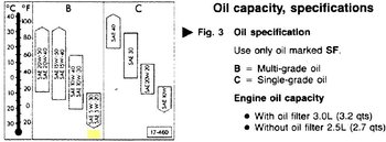

  06.01.2019 в 13:52, Iлья сказал:
Уже неоднократно задаю вопрос - что именно вышеуказанные условия?
Что такое - Большие скорости?
Что такое - Жаркое время года?
Меня, как выпускника технического ВУЗа, убивают такие понятия (большие скорости, жаркое время года и т.п.) Ска, у любых условий есть ХАРАКТЕРИСТИКИ!!!!
Давайте уже оперировать цифрами!!!
Давайте уже определим критерии этих понятий. В противном случае под эти слова (большие скорости, жаркое время года и т.п.) можно подвести все что угодно!!!!
Раскрыть
Это тех информаци о применени масла с разной вязкостью т.е рекомендация производителя т.е. он чётко указал что можно а что нельзя :) Ну и для специалистов что 20-тка  убивает моторы :)
