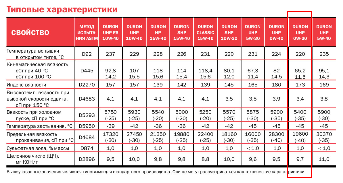

Кто-нибудь припоминает масло 0w30 с щелочным не ниже 9, молибденом, вязкостью при 100 около 11 и хорошим РР около -50.
Хочу в gammu с заменой раз в год

навскидку такого нет
есть похожее по вязкости и характеристикам, но нет молибдена:
https://www.oil-club.ru/forum/topic/27464-wolf-vitaltech-0w-30-v-svezhee/
есть с молибденом, но по вязкости ниже, как классические A5:
https://www.oil-club.ru/forum/topic/20624-shell-helix-ultra-a5b5-0w-30-svezhee/
  10.01.2019 в 03:26, Sour сказал:
Тото и оно, тоже не могу найти...:unknw:
Раскрыть
потому что нечего искать того чего не бывает:)
как из пословицы: и рыбку съесть и ...
