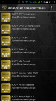

Предложение владельцам корейских моторов снять логи с помощью Torque+ELM327. Например в картинках описано здесь http://www.c4-sedan.ru/forum/viewtopic.php?p=107499#p107499
А конкретно, скриншот управления пользовательскими PID (Тмасла фазовращателя и др.). Доп. пиды доступны после установки плагина(ов) Kia Advanced, Hyuindai Advanced. Писал тут.
Т.е. посмотреть живые ли пиды и насколько корректны их значения для анализа применительно к этой теме.
