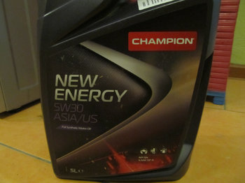

Парни ,  Европейское масло именно Champion 5w30 ILSAC GF-5,SN .D1(Бельгия ) подойдёт ли к Корейскому мотору Каппа?
В мануале рекомендации А5,Ilsac Gf-5,Sn
Или  стоит  лить  принятые  Зик или  КИХХ ?
Изменено пользователем leonid65
44 минуты назад, leonid65 сказал:
Подойдёт, почему нет, этот тот же Wolf, только в канистре Champion, а Wolf хороший производитель
22 минуты назад, Sportage72 сказал:
Потому  как начитавшись многие  предпочитают  .Корейские  масла( тоже  далеко  не  плохие) ,Но  мало  что  говорят  о  Европейских  маслах с допусками  рекомендуемые в сервисных  книжках
leonid65 мало говорят, это не значит, что не льют, просто не говорят

13 часов назад, leonid65 сказал:
12 часов назад, leonid65 сказал:
Во- первых, вы же сами написали что у масла GF-5, и в мануале тоже GF-5. Он конечно немного слабее по пакету присадок и соответственно щелочному, количеству zddp, но естественно что подходит. Корейское масло- далеко не худший вариант, кстати, но лить по принципу корейское в корейца и только так, как- то нелепо. Зачем сужать свой выбор?
Если брать по вязкости(мы сейчас не говорим об интервале), то подойдут- ILSAC GF-4,5; Dexos1; ACEA A5/A1/C2. Допуски отдельных производителей перечислять не буду.
