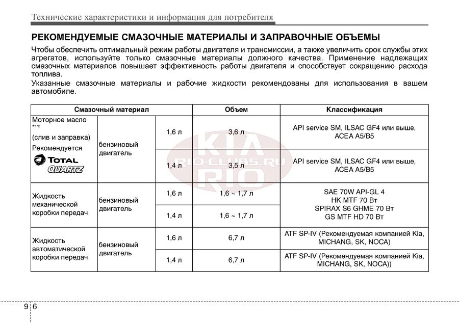

  16.04.2019 в 08:45, Valery... сказал:
Я выдумываю? Да ладно! Если вы про зоопарк вязкостей в мануале, то он там есть. Посмотрите на фотку, которую я выложил.
Теперь про экономию и рекомендуемую вязкость. Не спорю, там однозначно рекомендуется 20ка. Но насколько я понял, имеется ввиду экономия бензина. Корейцы озаботились моими тратами на бензин, посоветовали 20ку. Лучше бы написали, какая вязкость рекомендуется для долговечности(экономии) их движка.
А вообще разговор начался с того, что Евген62 сказал " не мучай двиг 30ми, залей 20ку и радуйся, тем паче что двиг под 20ку заточен... " Я и подумал, что ему известна какая то инфа, которой нет в мануале. (это про "двиг под 20ку заточен... "). Захотел уточнить это. Только это и больше ничего.
Раскрыть
Ну так и что, что он там есть. Мануал Тойоты видели, не так давно там и 20-50 было. При этом всем отдельно на каждый мотор была расписана рекомендуемая вязкость. Но это все такое.
Самое основное о чем я написал- нужно смотреть не просто мануал и мучаться выбором АСЕА А5 или А3, да еще и пытаться увязать с API зачем- то обязательно. Если уж зашли на форум, то просматривайте анализы, отработок хватает, особенно по массовым двигателям. Мне достаточно того что мануал пишет 5-20, например, и АСЕА А5. Соответственно, с золой понятно, пакетом противоизноски тоже, живучестью масла в двигателе и интервалом. Вязкость вроде как тоже ясна, в случае сомнения 5(10)-30 льем и спим спокойно. Что еще нужно, не понимаю? Был бы он горячим, навороченным какими- то сложными решениями- тогда еще можно заморочиться. А так, просто надо помнить что он быстро масло убивает, особенно на бензине.
