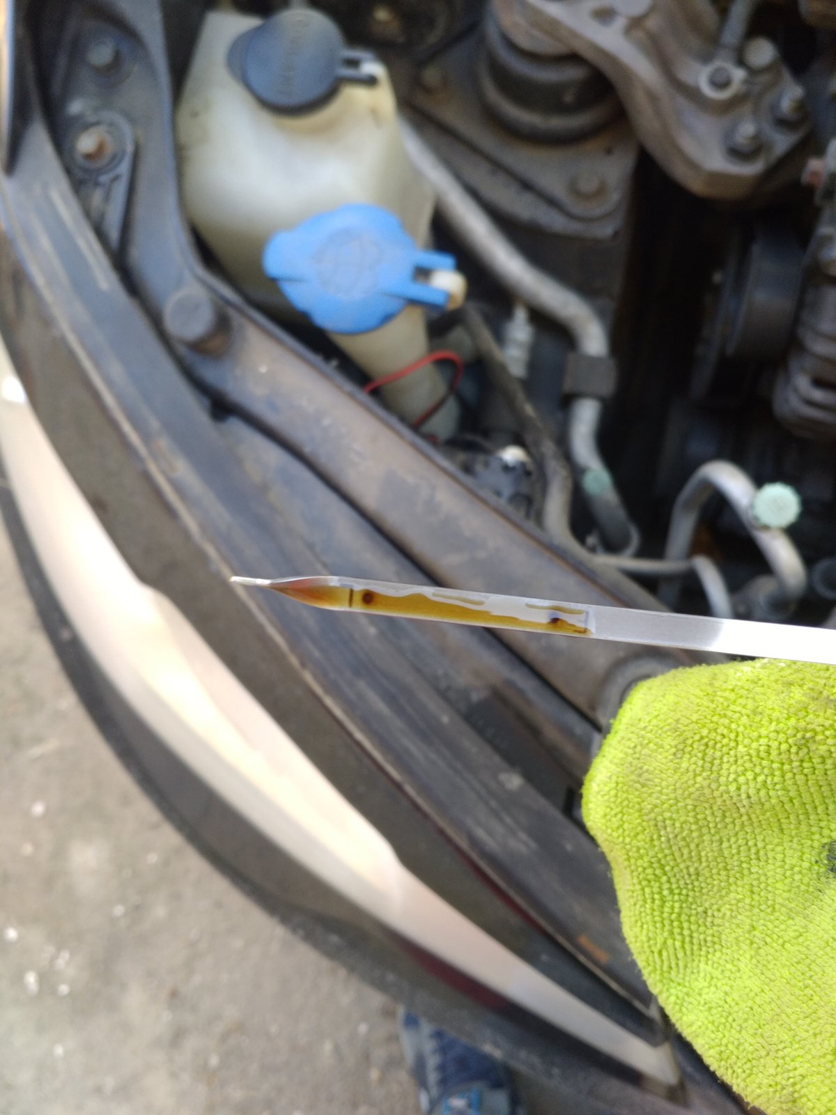

Пробежал на шелле HX8 А5 всего 500км, масло начало темнеть
неушто на подделку нарвался?:unknw:
вроде брал на Озоне и проверку подлинности прошло масло

  Мыть двиг масло начало.... А до этого что было ???
Оно же, 0-3 тысяч заводское, 3-5 Шел профешнл, далее каждые 5-6 тысяч HX8
общий пробег 21500

А ты ещё откачай 20мл в шприц, вообще будешь в шоке:D
Мыть там нечего, наблюдай дальше, есть подозрения на масло канистру в тему подделок!
  Показать содержимое
Kalinidos , да нормально, кмк, для 500км, т.к. потемнело чуток. Все равно, если не пользуешься жидкими промывка и, постепенно идет накопление черной несливайки и раз от разу несливайки будет все чернее и чернее. Я вот что замечал, если прополоскаешь ("промыть" здесь не подходит, т.к. не моют жидкие промывки) жидкой промывкой, то новое масло не темнеет долго. А вот если применяю LM 1990 (на 200км), а потом жидкой, то новое масло темнеет значительно быстрее. ИМХО, это происходит из-за того, что LM 1990 что-то отмывается, а что-то "размягчает" что ли, и поэтому низкощелочная жидкая промывка уносит только остатки старого масла, а новое (высокощелочное) масло начинает выносить размягчение отложения.
