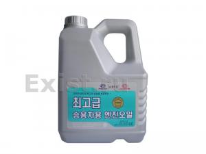

А может масло моторное синтетическое "ACEA A3 5W-30" Hyundai 05100-00441

  17.03.2013 в 15:11, mkovalevskiy сказал:
Вот анализ данного масла:
http://www.oil-club.ru/forum/topic/4827-hyundai-kia-5w-30-05100-00441-svezhee-ot-fisher-i-mytoyota/
Хоть на картинках в каталогах магазинов данная картинка и название А3. По факту по этому каталожному номеру сейчас идет А5 по ссылке выше.
это старый вид канистр ,данное масло давно в таких не поставляется
Изменено пользователем fisher
