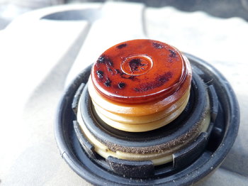

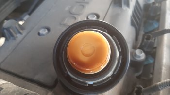

1 час назад, Pulser сказал:
А у меня вот такая была год назад. После этого решил масло менять почаще чем раз в 10-15:hi:
сколько пробег на тот момент был?

8 часов назад, Kalinidos сказал:
Pulser ай яй яй:negative:
:laugh:
Сам в шоке, до этого у меня была Церато с G4FC, интервалы замены были такие же, масло было shell helix ultra 5W 40,такой пидерсии не было.
13 минут назад, Pulser сказал:
43
Нда уж.. наверно дилер позаботился, не так ли? И пробег пробегу рознь, почему тут и говорится о моточасах.

11 минут назад, White Oleander сказал:
Интервалы смены масла до появления этого налёта на пробке были 11,12,15, +6 после замены ткм.После обнаружения такого чуда сменил масло сам. Моточасы не считал, езда город-пригород, но эксплуатация не по пробкам, т.е. машина если заведена, то едет, а не стоит молотит на хх.
Да, последняя замена была затянута, сам понимаю но уж вышло как вышло.:pardon:Масло - Тотал HKS.
Pulser Ну в край волноваться думаю не стоит, многие вообще не задумываются. Но для интереса посмотри какая будет средняя скорость за период, там и увидишь и часы, только бортовик не скидывай. У меня например такие пробеги при 200м.ч.
Можно раз проехать 2-3 тысячи, а потом по 200 часов катать
