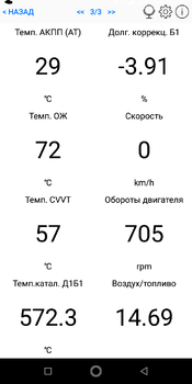

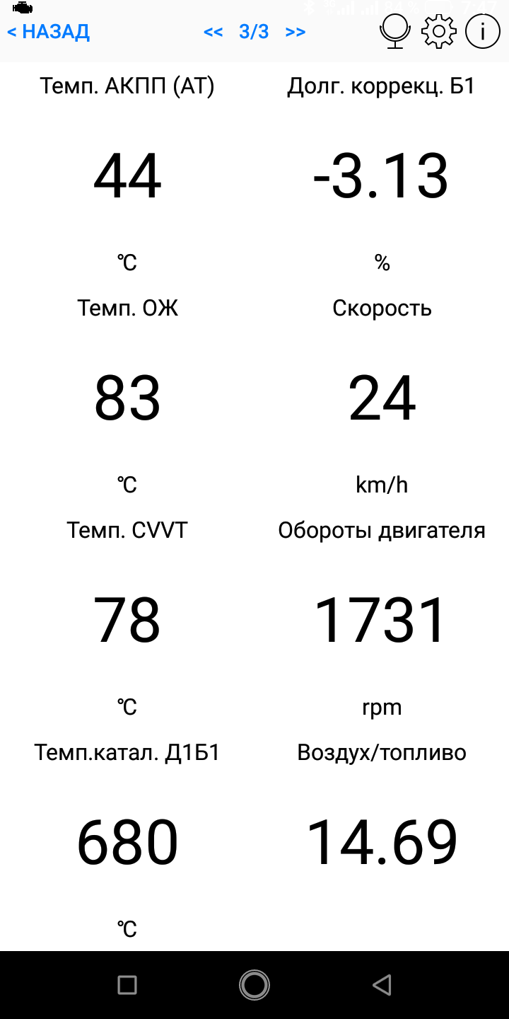

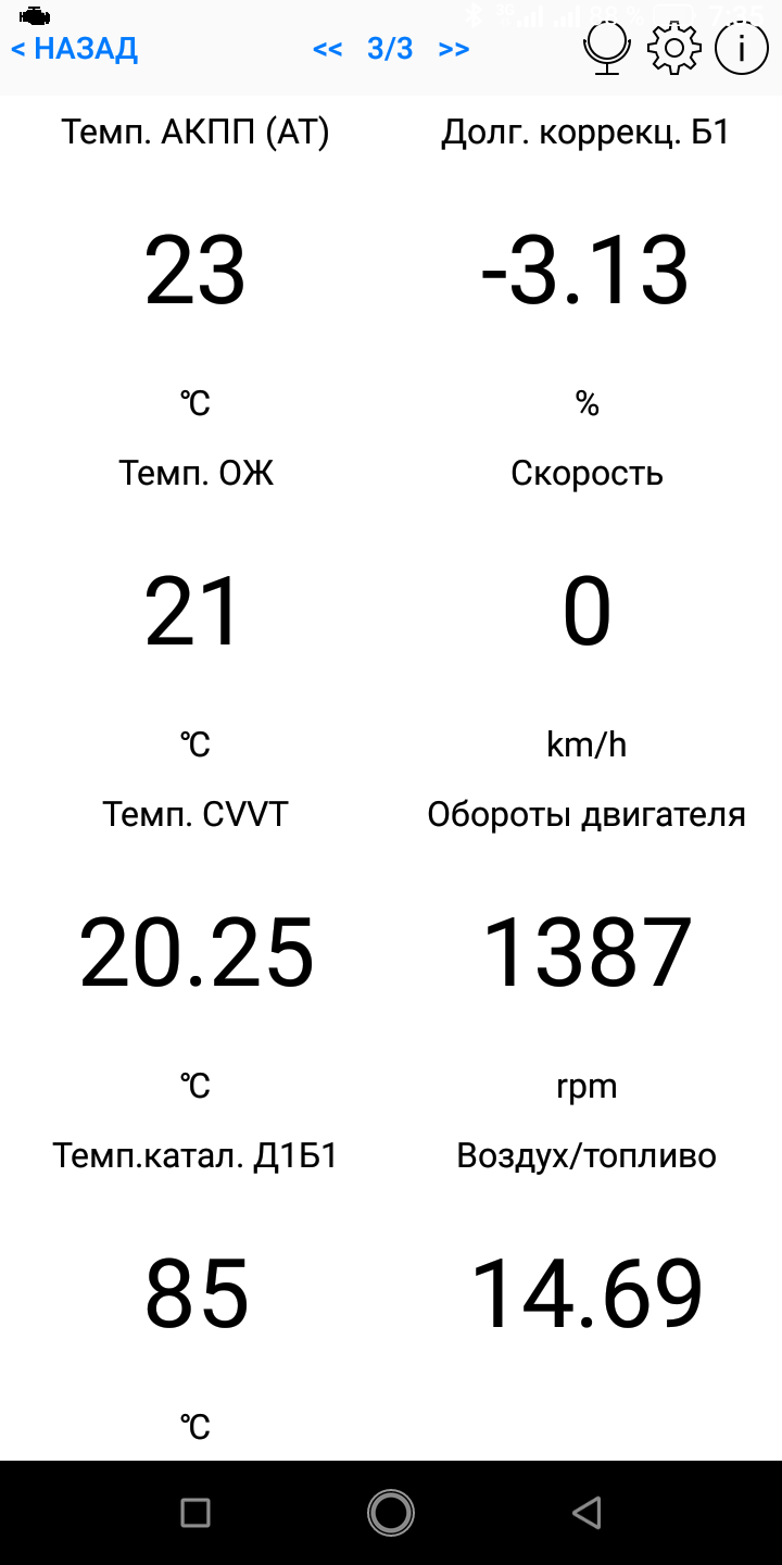

Еще разок по поводу прогревов, кто то тут выбирал масло на зиму исходя из того, что до работы всего 2,5км.
А сейчас лето, +20 утром, Идемитсу 0-20.
1. Заводим (время 7.35)
2. Обороты упали меньше 1000.
3. Появилось 1 деление (в моем случае) ОЖ.
4. Появилось последнее деление ОЖ, поехали, но темп. только 72гр. (время 7.42).
5. 2,5км. по городу без пробок в спокойном режиме (время 7.47).
6. 7,5км по городу без пробок в спокойном режиме, но последний 1км. в горку (время 7.56).
И это лето, зимой будет интереснее.
А кто то ещё удивляется, что АКПП пинает летом, да она вообще не прогревается)
2068823798_17_35.thumb.png.0fb63ef85231a5aa7a5cb6fc9401366f.png2.thumb.png.cb191ed9c6986bf8ead7202355074dbc.png3.thumb.png.e69fff6eabf7feb6ad20fbbb52cd43e8.png1872611127_47_42.thumb.png.5edc0a2e93f4477fa314143a33b9bcc9.png1134573625_5257_47.thumb.png.6e63d2d9f7013cb153b74acf6cbed4ab.png132554994_77_57_56.thumb.png.eaf65da7cc1ec5afdd614d96b341f220.png
