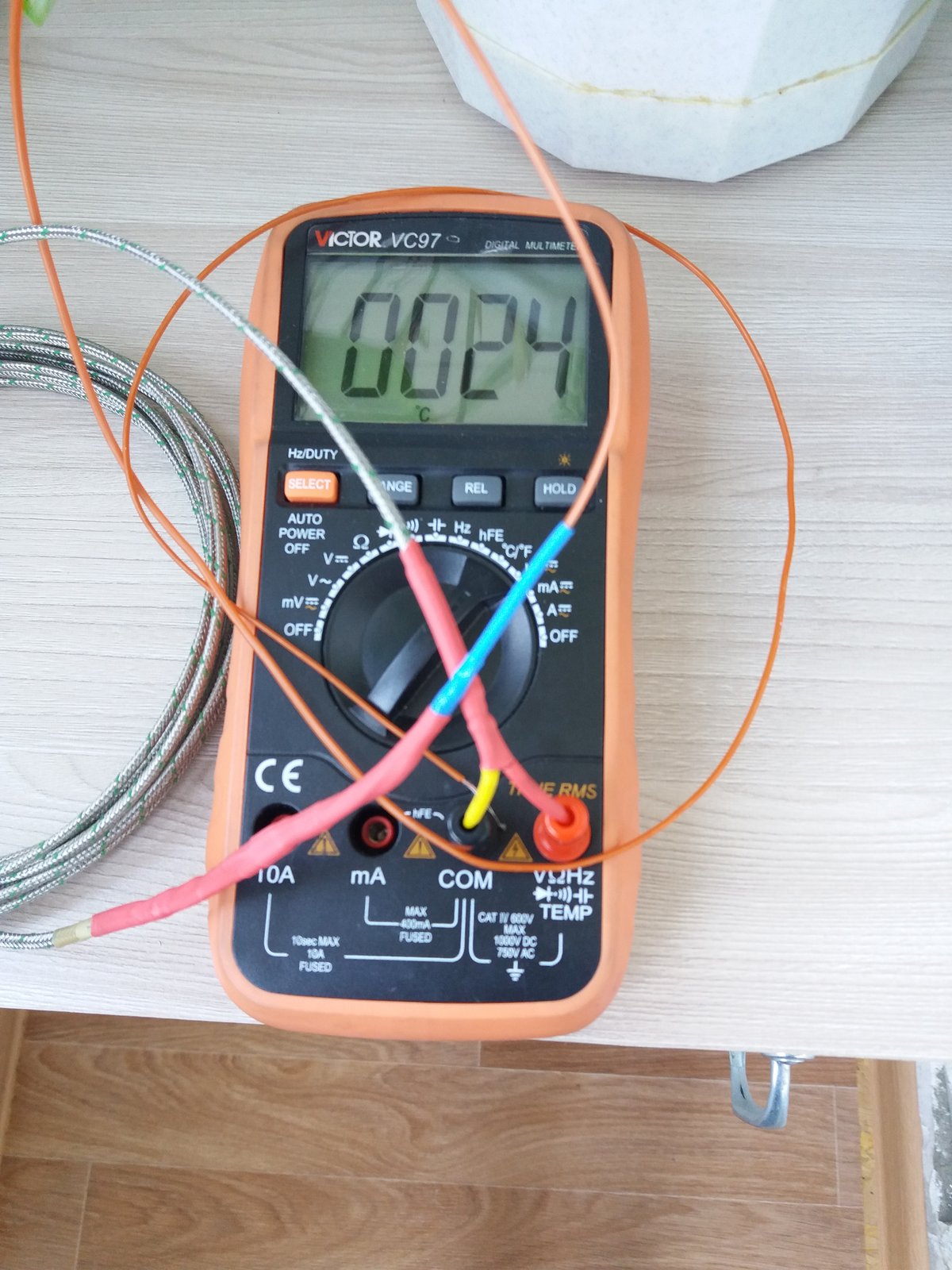

Ну что господа, идем сувать? Изготовил удлинитель 5м с провода от промышленной термопары. Тонкий конец поджимается уплотнением щупа, можно и на ходу попробовать)

Масло 34 градуса, ож 45 это на стоячую машину, на улице +32. Завел масло 50, ож 83. Поеду прокачусь:)

Итак прошло наверно уже минут 10 как завел машину, проехался км3 в городском темпе около 60км.ч. Температура ОЖ 87 и только через это время масло поднялось до 81 градуса. На улице +30 в тенечке. Делаем выводы про зиму и поездку до работы.
Прокатился км 10, скорость 110 независимо, 5я или 6я передача маслоподнялось до стабильных 98 градусов, ОЖ стабильно 87градусов. Только остановился написать уже масло упало до 91 градуса за пару минут. Плюс 5 мин стоянки уже 86 градусов, ОЖ 89
