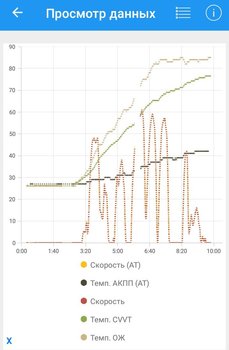

  01.09.2019 в 06:26, Sanyi сказал:
А как вывести все такие графики тыкни
Раскрыть
Если что непонятно, спрашивай.
п.с. бывает, что некоторые параметры выводятся некорректно из за большой разницы числовых значений, т.е. например обороты лучше выводить просто отдельным графиком.Screenshot_20190901-093031.thumb.png.2f80744c3ae6b304c1a3213bd0a37e43.pngScreenshot_20190901-093042.thumb.png.5aa1da034cde97800113c87f76b53cd9.pngScreenshot_20190901-093054.thumb.png.c33bb918c00833a78b39c3490568d4b2.png

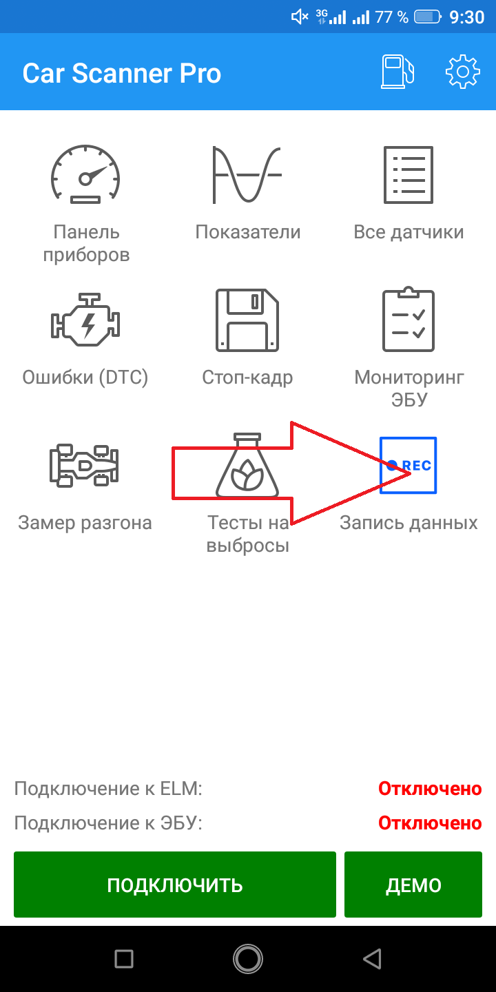

Спасибо. Сегодня с работы буду ехать попробую.
Это елмка должна быть постоянно подключена получается.
Евген 48 с твоей наводки и поставил то эту прогу
  01.09.2019 в 06:43, Sanyi сказал:
Раскрыть
Да.
Раскрыть
Не, то, что я тебе показал, это уже с архива данные, а чтобы смотреть в онлайне (и потом вытаскивать из архива)  их надо настроить в панели приборов (на первом скрине слева вверху), что там настроишь, то и будет записываться, ну плюс ещё некоторые сопутствующие параметры.

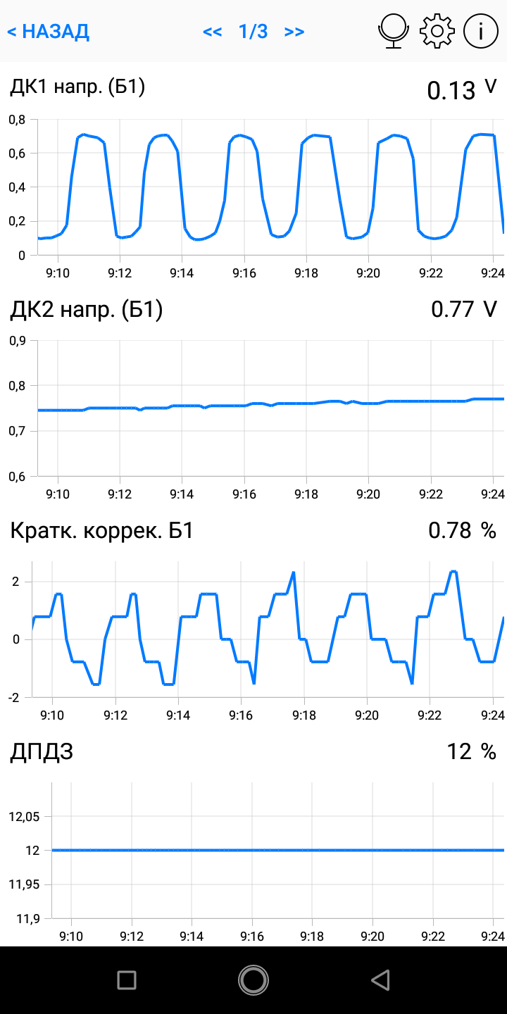

Вот у меня так настроена панель приборов на 1 странице, на цифры не смотри, это в демо режиме.
Sanyi вот вторая страница, но это так лайт мониторинг каталика, первые два графика.

Это долговременная топливная коррекция, на цифру не смотри, это демо режим.

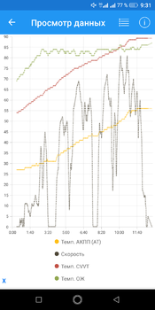

Евген 48 смотри что у меня получилось. 2.5км
Изменено пользователем Sanyi
Sanyi только убери Скорость (АТ), это тоже, что и просто Скорость.
п.с. и ты где то остановился.
мой график прям утренний, не знаю как у тебя, с утра у нас +15, ну получилось плюс/минус одинаково.
