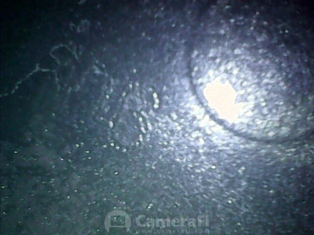

Не, я же ещё раньше делал китайским эндоскопом, точно пробег не помню, что то около 30000км, но там только верх поршней, без стенок.
Ну, вот такое....
сверху 1 цилиндр, затем две фото второго, третий и четвёртый

Норм рабоча камера и свечи норм. Если что-то не нравится то сделайте как сказал @Евген 48. Дайте тачке просраться. И все норм будет

Sanyi вот нашёл, на 31400км. смотрел поршни.
  17.09.2019 в 07:36, Евген 48 сказал:
Раскрыть
Норм поршни чистые
