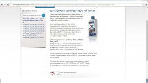

А как же это:
Области применения SynPower Xtreme ENV C2 SAE 5W-30
Моторное масло с низким показателем SAPS, предназначенное для большинства современных двигателей, снижает уровень выбросов отработавших газов и уменьшает расход топлива.
Может применяться на моделях Peugeot, Citroën, Honda и Toyota, для которых рекомендовано масло ACEA C2. Уточните в руководстве по эксплуатации.
Пригодно для других легковых автомобилей, для которых рекомендованы масла ACEA A5/B5 или API SN/CF. Перед использованием уточните в руководстве по эксплуатации.
http://www.valvolineeurope.com/russian/products/engine_oils/synpower_xtreme/cid(7889)/synpower_xtreme_env_c2_5w-30?category=cars
Изменено пользователем ФроловМ.

Ну так просветите если нетрудно. Почему не подойдет?
В анотации к маслу сказано помимо дизельных допусков оно соответствует SM, SN и А5. Сверяемся с руководством - руководство вещает: кроме европы API-SM, ACEA A5.

я конечно не зануда, но то же повторюсь:
SynPower Xtreme ENV C2 SAE 5W-30 предназначено специально для работы с катализаторами в современных легких дизельных автомобилях, оснащенных противосажевыми фильтрами (DPF), и бензиновых двигателей с трехкомпонентными каталитическими нейтрализаторами (TWC). Пригодно для других легковых автомобилей, для которых рекомендованы масла ACEA A5/B5 или API SN/CF.
