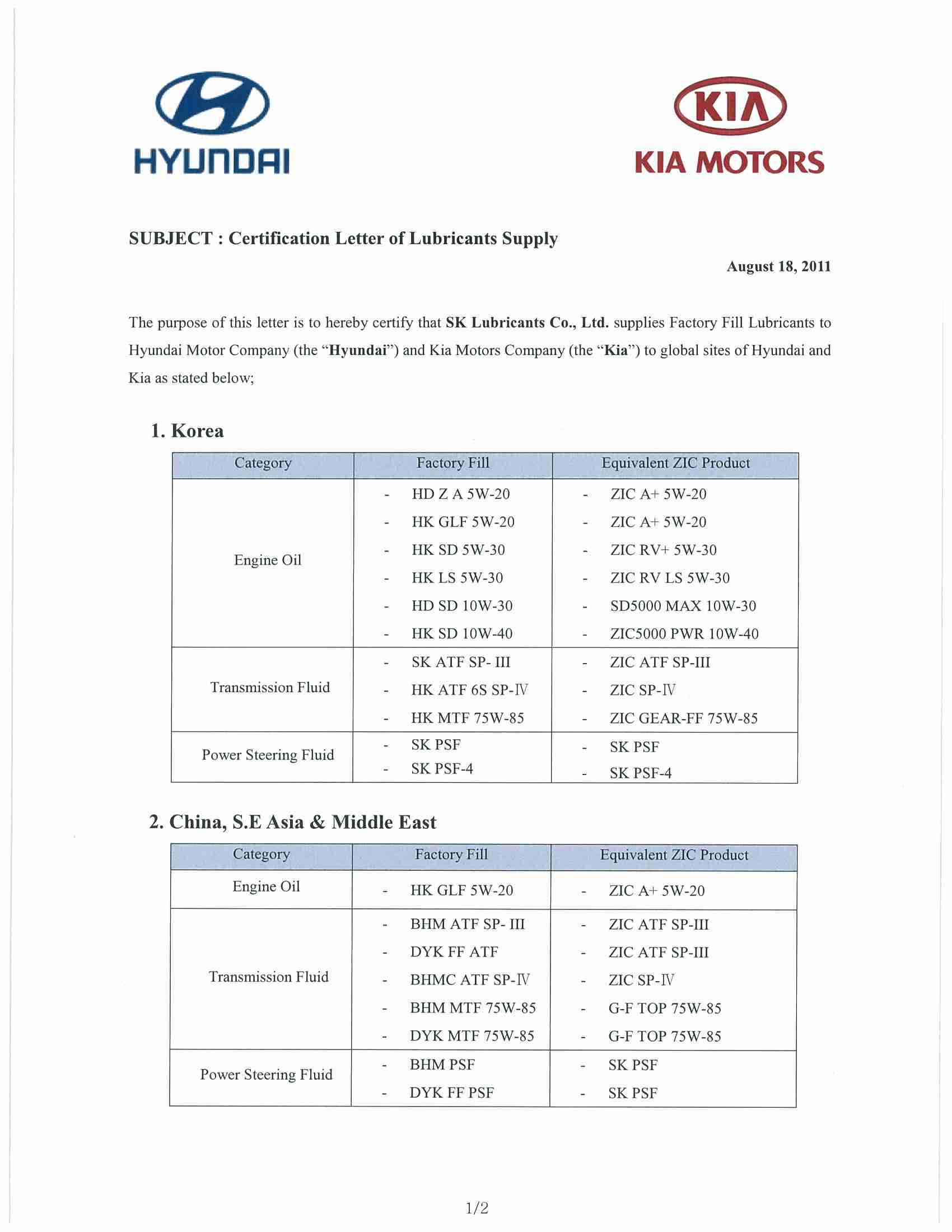

24.12.2019 в 11:11, niko1 сказал:
Но сейчас его ретроспективно опустили до рекомендуемой 5-20.
Hyundai i30 2007 год,
Hyundai i30 2011
Hyunday Getz 2005 год
 что смутило в рекомендованом масле  5w20?
