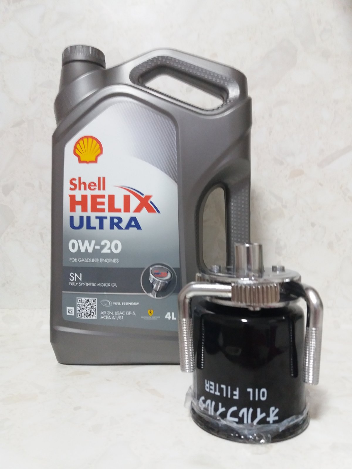

На улице весна, поеду в гараж с джентельменским набором:)
7 минут назад, White Oleander сказал:
На этот фильтр ключ-чашка от 503-го фильтра не лезет?
56 минут назад, White Oleander сказал:
Да не, он гурман разнообразие понимаш подавай;)
Проиыаался он просто.
19 минут назад, Inzhener сказал:
Не скажу, тк не имею, это краб раздвижной. У этого фильтра диаметр и высота 80 мм

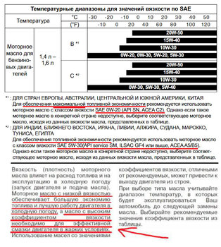

Меня долго смущала фраза моего рук. по эксплуатации:
Масло с высоким коэффициентом вязкости необходимо для должного смазывания двигателя в жаркую погоду.
Слово ЖАРКО я понимал на уровне РФ (+20-25 например)
Смущало что Японцы заливают, кажется, 20ки при своих +30-35 гр.
Обратил внимание какие страны производитель имел ввиду ЖАРКИМИ посмотрите:
В странах Ближнего Востока, Марокко, Индии например температура может легко перевалить за +40 (еще и кондиционер нагружен и перегревает радиатор представьте как)
В общем в России 20-ка даже в Краснодаре норм.
А по поводу мнения оф. дилера и рекомендации аж 40-ок скажу:
Если Вы собираетесь ездить на масле 15000 км, еще и в городе, то да, 40-ка будет немного лучше справляться с той кучей грязи которая наберет в себя масло за время такого переката.
Изменено пользователем Glory
