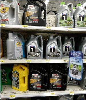

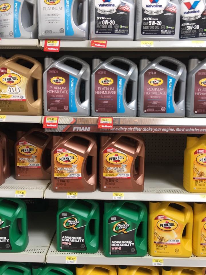

В магазинах разное на полках.. Смотря в какие магазины и где. Японию брать не буду, там вообще кроме 20 и нет ничего почти.
А вот довольно жаркие штаты США возьму.
Да и экономия не главное.
Изменено пользователем SAE20
