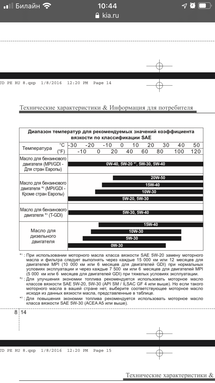

  17.01.2020 в 06:46, Glory сказал:
40ка в мануале не запрещена точно также)
Раскрыть
И это правда. Просто в подтверждение своей правоты вы слишком однобоко трактуете мануал, точнее как вам удобнее.
При этом те, кто ездят на 20-х и пробовали масла с более высокой вязкостью, отмечают лучшую работу именно на менее вязких маслах. Ну и анализы не показывают какого то повышенного износа на 20-х.

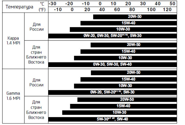

  17.01.2020 в 06:50, Wolf87 сказал:
Ещё раз посмотри на картинку там 15w40, можно лить до минус 10 градусов, если холоднее ездить на сороковке запрещено
Раскрыть
А еще там 0w40 нет и 0w30 тоже и что?
Изменено пользователем Glory
Раскрыть
Ещё 0w18 0w16 5w50 10w50 10w60 нету. Холмс, неужели это значит что их не надо в мотор наливать?
Все между строк читают, главное не прекатывать!!! Я 40 ку тоже через 7.5 менял и всё гуд было, но то что на 40ке любой g4f... тарахтит это факт. У меня таких моторов в эксплуатации было 5, сравнить есть с чем.
