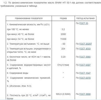

про вязкость не знаю где он взял, но это не верные данные
вот характеристики этого масла по ГОСТу такие:
КВ100=3.2 можете сами прикинуть какой вязкости по SAE это соответствует:)
Изменено пользователем Sportage72

Они примерно 0W-8 , зачем джентльмен написал w50 и w60 одному патриарху "церкви последних дней 40й вязкости" известно
