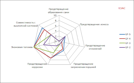

Я уже два дня пытаюсь это выяснить, на форуме никто точно не отвечает. Сам нарыл такие графики. В ilsac gf5 не пролезает параметр "oxidative thickening" (противодействие окислению), но в моем мануале к g4fc нужен ilsac gf3, туда все влезает...

Это-то верно, я к тому что, старый ilsac gf3 эти масла с запасом проходят (только вот на счёт отсутствия Мо не уверен), а вот ilsac gf5 всё таки не совсем покрывают. Что вообще означает параметр "oxidative thickening" для обывателя так сказать? На что его более низкое значение в acea c5 относительно ilsac gf5 может повлиять в гаммах?
Раскрыть
Это бред, допуск Ford WSS-M2C948-B это более "крепкая" версия допуска ILSAC GF-5 специально разработанная для фордовских турбо движков Eco-Boost для регламентной замены раз в 15тыс.км, оно наоборот ещё лучше противодействует окислению чем просто ILSAC GF-5, и если призвано работать в нагруженных турбоперделках, то в Гамме то легко отработает.
Просто раз этот допуск накладывает ряд доп требований к маслам, то масла с этим допуском в среднем дороже чем просто ILSAC в аналогичной вязкости.

Давайте начнем с того, что допуск WSS-M2C948-B - это узкоспециализированный допуск для моторов Форд ЭкоБуст для Европы (эдакий ЛонгЛайф).
ILSAC ему не вкорячился потому, что:
- Европа, тут больше АСЕА;
- технология прохождения тестов для ILSAC предусматривает тестирование на V-образных 6-цилиндровых двигателях , что в принципе было неприменимо для этого двигателя (ЭкоБуст (1.0л) - 3-цилиндровый!!!), созданного по сути с "чистого листа". Поэтому и была разработана "своя" спецификация со своим перечнем тестов без оглядки на ILSAC/АСЕА и т.д.
Наличие/отсутствие молибдена на получение спецификаций API/ILSAC никак не влияет. Яркий пример - S-Oil/Dragon.
Изменено пользователем a-ha

Да фиг их знает :),  я же не сам придумал, в графиках чётко так показывает. + Если бы они удовлетворяли параметрам gf5 - этот допуск был бы указан, а так только api sn без оного.
Есть фордовские допуски для америки: 946, 947а,в; вот они все с ilsac вкупе идут

Тут видимо Вы правы, хотя эти масла по acea всё же проклассифицированы. Просто подбор масел на сайте Neste для моего зверя рекомендует в т.ч. это масло, вот и решил докапаться, может будет первой w20 в моём движителе...
...а там как понесётся... :D

в графиках есть хорошая приписка снизу, которую никто не читает походу:)

Поясните, пожалуйста, ничего жеш не понятно... :unknw: (вижу только приписку Lubrizol corp.), рассматриваемые параметры на графиках одинаковые, как и градация значений
