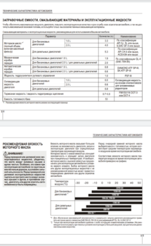

В моторы гамма рекомендуются масла А5/B5, но у них  HTHS 2,9 – 3,5 мПа  должен быть.У масел 5-20, 0-20  HTHS  2.6-2.7 мПа, значит мы нарушаем рекомендации завода!

Да ладно? А как быть с исконно азиато-американским стандартом ILCAC GF4/GF5? И когда тот самый А5 там появился? Так что не вводите и себя и людей в заблуждения.

Верно, Игорь, говорит. В старых мануалах типа моего (2009г.) нет никаких ACEA, только API и ILSAC (даже gf3) 5w20/5w30.

Смысл в том, что корейцы начали приписывать допуск ACEA, вероятно из-за европейского рынка, масла которого и создаются по этой классификации. Но изначально движки сделаны под совместимость всё таки с американо-азиатскими стандартами хw20 xw30 ILSAC.
Раскрыть
У вас и мухи и котлеты все вместе что-то. Вы соавниваете и 20 и 30-ки.
Для Америки и Азии ильсаки всегда были. Но концерт во всем мире и в Европе. А там котируется уже масло А5 асеа.
Да плюс к тому же от региона зависит такие и рекомендации.

  А у Хёнде есть АСЕА, у КИА они везде ????? У меня 15г.в. - АСЕА нет....
