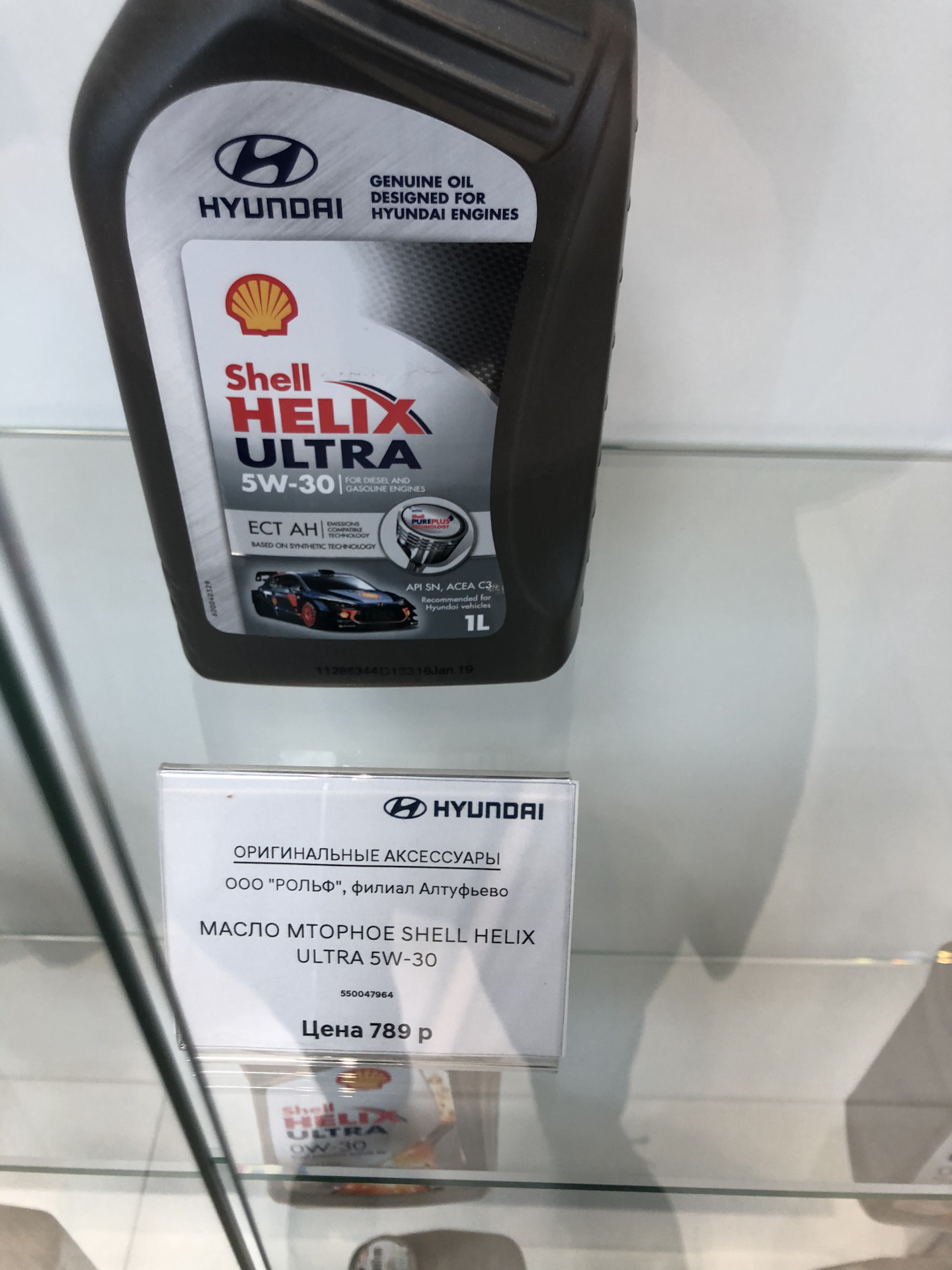

Шелл нх8
Раскрыть
Его хотел, ибо b Киа и Хенде, тока нет его в Ашане. и в Окее нет. И даже (!) на заправке Шелл нет. Везде A3B4
  18.05.2020 в 21:54, Dime сказал:
Раскрыть
Да вы что серьезно:wacko:
Оно сейчас везде есть. И в мэтро и в других магазах. И льют его в Торжке
Как понять "спроектировано для двигателей Хёнде", предлагается к замене дилерами, при этом в мануале А5 ?...
  18.05.2020 в 22:32, Sanyi сказал:
Раскрыть
Я - да. В тех магазинах, которые я лично посетил, Шелла А5 нету. Другие всякие есть.
