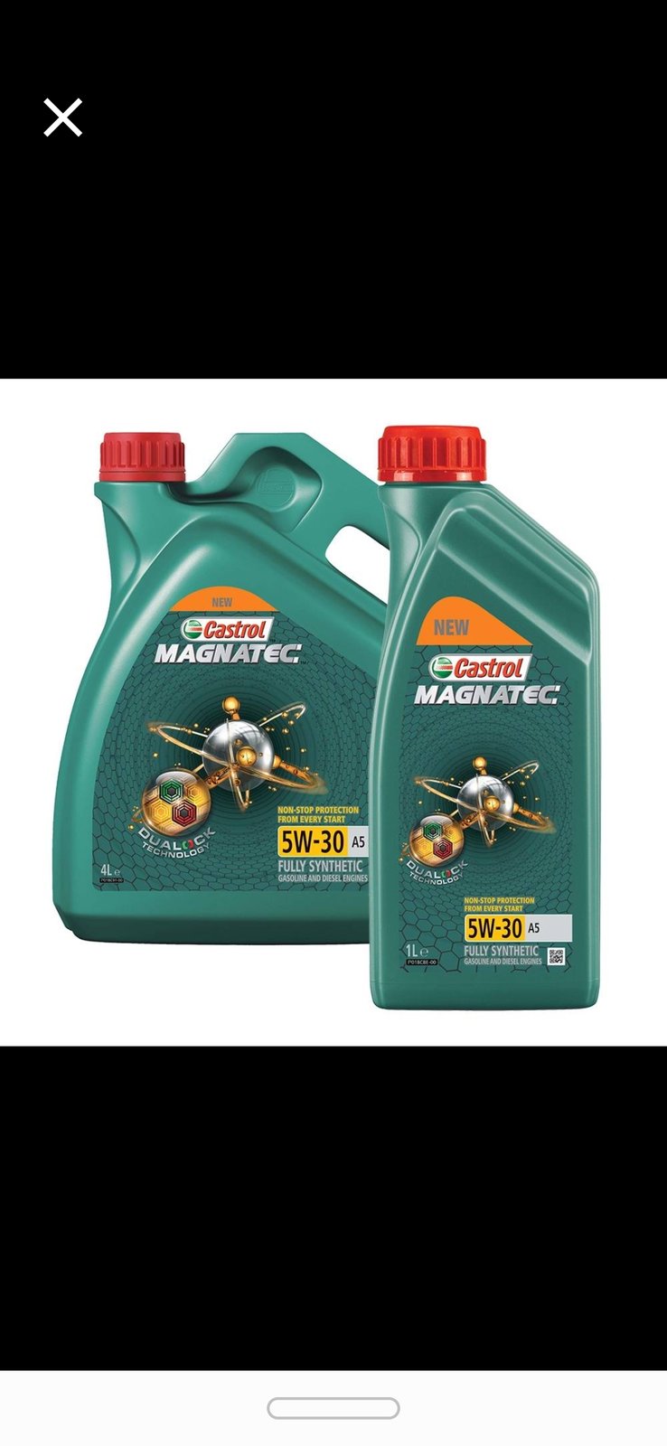

  12.06.2020 в 13:01, VitaliKHV сказал:
Помимо мобил х1 нашёл ещё кастрол а5.
Раскрыть
Мсье любит риск? :D

  12.06.2020 в 12:15, doktordugi сказал:
Ну 1,1 зола в простеньком а5 это кончно ужасужасужас по сравнению с 0,9 у самого навороченного илсака,да...
Раскрыть
Если Вы считаете полнозольник А5 одноклассником Илсак по золе, почему А5 выдержит 7,5, а илсак под вопросом?
Николай 3  чисто илсак по щелочному слабее, а у А5  по больше, а одноклассник потому что, есть все это, в одном флаконе)
