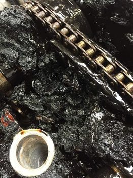

Зачем? У многих, кто бездумно перекатывает, это происходит "легко и непринужденно", имхо..
Kalinidos  решил двигатель ухайдакать), загущение идет от большого перепробега, но, это, надо так не любить машину, или быть больным на голову

довольно частое явление, как по мне)
помогал товарищу на серваке одно время,
так там с каждого второго таза сливалось нечто заметно более густое,
чем свежее масло.
Антоны4 , лично участвовал, с англицкой Альмеры 05г.в. вытекало "нечто", комочками, более 1,5 часов после пробега в 18тыс+, не от модели и марки масла зависит, а от хозяина, имхо
