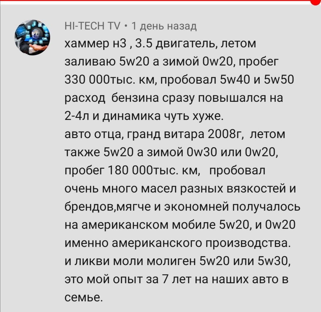

1 минуту назад, Pocobor сказал:
Диванные страшилки, только что было опровергающее видео.
Ну как диванные? Посмотрите Ютуб, почитайте Драйв2, почитайте профильные форумы по маркам авто. Посмотрите, на каких маслах умирали все эти моторы. Там миллион пруфов. А потом попробуйте найти хоть 1 видео про умерший на 0w20/5w20 мотор .Если найдёте - прошу поделиться этим с нами.
6 минут назад, Роман 73 сказал:
И что ты хочешь сказать, что на 5w20 моторы не умирают? Просто мало кто льет 5w20. Среди моих знакомых вообще никто.
И делал ли ты выборку кто из них ездил на поддельных маслах, поддельных свечах, кто нагружал не прогревая, кто не мыл радиаторы. Ты пытался разобраться? Прежде чем спихивать на масло? Сомневаюсь.
