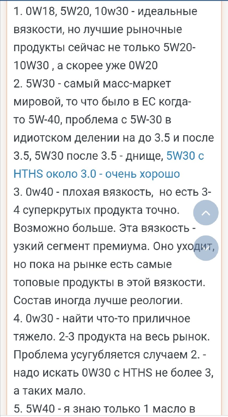

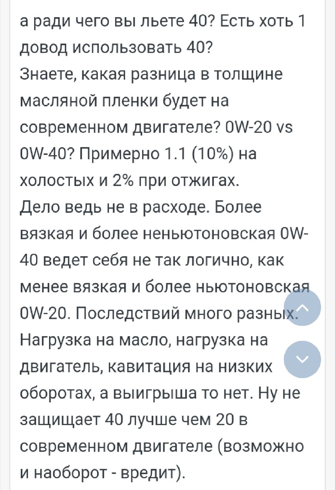

Этот автор очень часто переобувается. Причины лично мне не понятны. Но я могу накидать вам скринов, где он ранее писал обратное, что 5w40 - зло злейшее, а 0w20/5w20/10w30 - бест оф зе бест. И что плёнки в 2,8 - хватит практически всем моторам, а уж 3,0 - так подавно. Поэтому оставим в покое SAE20, он на своей волне, ведомой только ему
Если речь про меня, то я никогда не менял своих позиций на этом форуме.
Просто, видимо, меня достаточно сложно читать и понимать (хоть я уже и упростил дальше некуда).
В теоретических условиях (в которых мы не живем) - вязкое масло типа 40 имеет очень небольшое количество проблем.
Мы живем в мире - с индустрией, с историей, с рыночной ситуацией и с "не теоретическими" неньютоновскими маслами.
В этом мире, тем более в вашей стране, на вашем рынке - найти приличное 5W-40 будет нелегко.
0W-20 легко, а 5W-40 нет.
Суммируем - плохое 5W-40, ниже КПД vs хорошее 0W-20, выше КПД.
Что касается вообще ДВС - оптимальными вязкостями как в теории и так и на рынке США - будут 5W-20 зима и 10W-30 лето.
А теперь - уточните, пожалуйста, где и что я менял "со временем" ?

Возможно я неправильно вас понял, но сейчас у вас риторика заметно изменилась, на мой взгляд
