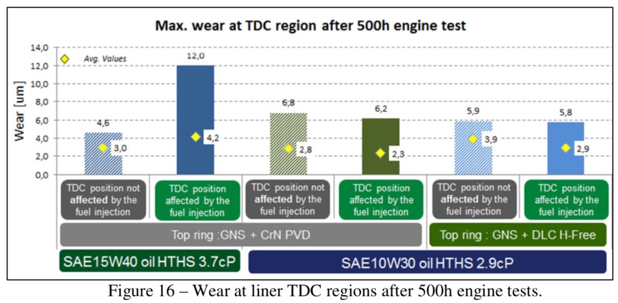

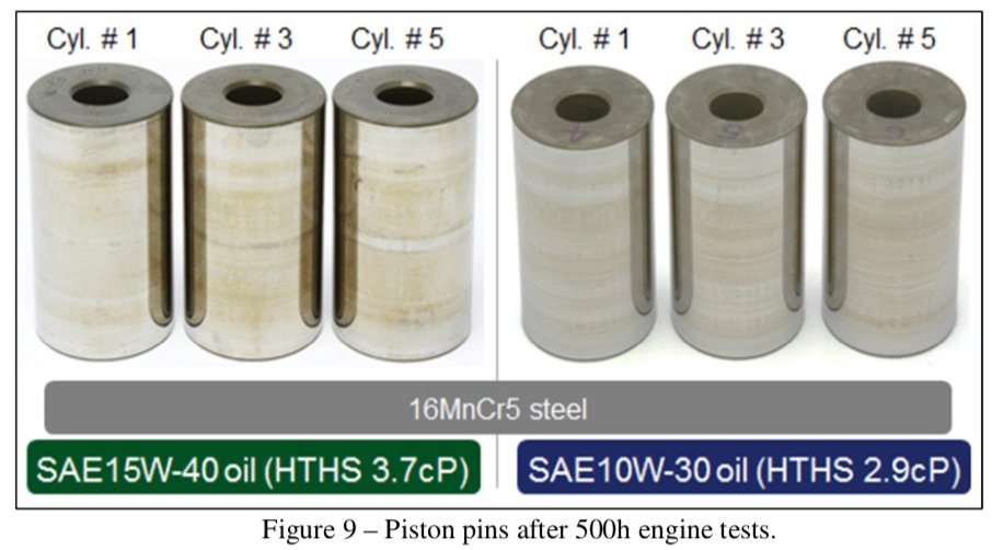

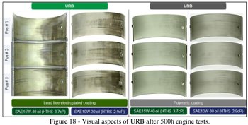

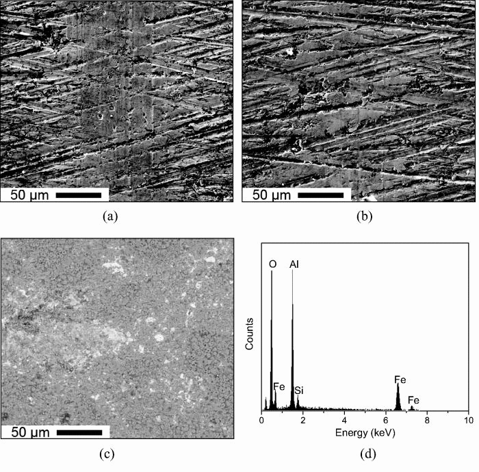

Почему никто? Эти тесты постоянно кто-то проводит (снижая вязкость в двигателях, и разбирая их затем).
Просто 98% таких тестов не публикуется.
А некоторые, из опубликованных - снимаются ввиду спорности методик.
ICP хорошая методика, взвешивание и разбор тоже. Но взвешивание не сильно более научная.
Износ (wear tracks) надо смотреть на SEM - а это уже совсем дорого.
Например, если наша компания доказала на тестах, что можем конвертировать двигатели BMW на наше масло малой вязкости - для нас это важный козырь. Сейчас все хотят понизить HTHS.
