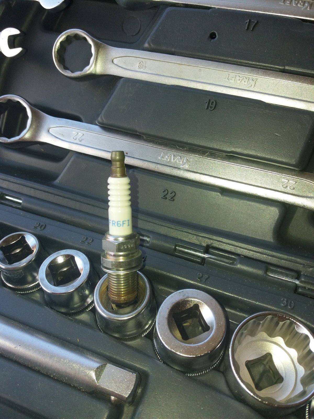

Оригинал заводские покрепче будут. А так 1578 в желтых коробочках оптимальны, если не подделка.
Игорь WO уже менял 1 раз при пробеге 22 тысячи, 1578ngk дешево стоят, 188руб/1шт в автодоке по направлению дистрибьютор.
  10.09.2020 в 13:19, Kalinidos сказал:
Раскрыть
Поставил оригинал в коробке NGK Made in Japan. Выкручивал через 10000 км. - живенькие.
1578 долго не живут, особенно с неизвестным бензином, перед установкой, кроме зазора, ещё проверить сопротивление, и в процессе мониторинга делать замеры сопротивления, дабы не попасть на катушки.
  10.09.2020 в 20:57, Евген 48 сказал:
Раскрыть
Если нормальные, а не контрофакт, 30 т.км легко. Тоже куча отличительных признаков. Вот на Yura я попадался через 11т.км.
Игорь WO не, я про левак и не говорю, у меня оригинал 1578 за 11000км на одной зазор уплыл, и сопротивление почти в предел дошло, поэтому поставил иридий, на них скоро уже 50000км с мониторингом через 27000км (всё норм), возможно скоро выкручю, заодно и эндоскопом гляну поршни, если не в допуске, то заменю, лежит комплект платины НЖК.
  11.09.2020 в 04:52, Евген 48 сказал:
Раскрыть
Попадались где зазор быстрее уходил, а другой раз медленнее. Не помню на каких, одни были с циферками 1578, другие с другим артикулом и коробки поярче и др дизайн. Но внутри все те же. У мну ща заводские "блатные" хз платина иридий:pardon:
Игорь WO в 1.6 с завода стоят простые нжк, у меня все комплекты сохранились.
А у тебя хз, возможно блатные, потом посмотришь.
  11.09.2020 в 05:12, Евген 48 сказал:
Раскрыть
Да смотрел конеш, не без этого)
Раскрыть
Нарыл, оригинал иридий ~1700рэ 1шт:)
